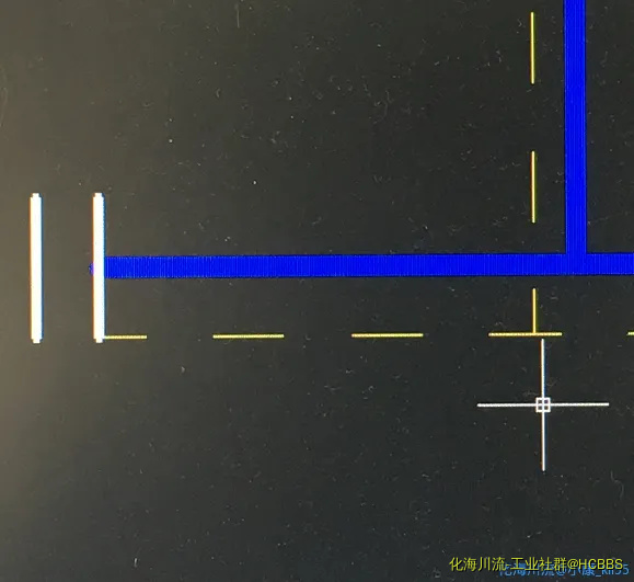

工艺刚入行小白 想问下这个辅助物料管道末端加一个类似盲法兰一样的符号 是啥意思

小康_kii55楼主 VIP会员 VIP会员 | 显示全部楼层       最后访问IP上海市
类似这种

单纯的改变介质流向或者分支汇到总线,末端的两条竖线就是法兰盖。  详情 回复 发表于 2020-8-5 16:10
或许就是盲法兰呢?
另外你这个图片信息太少了,只能凭感觉了....

图片有点没表示清楚啊,末端要么法兰盖,要么堵头,要么管帽

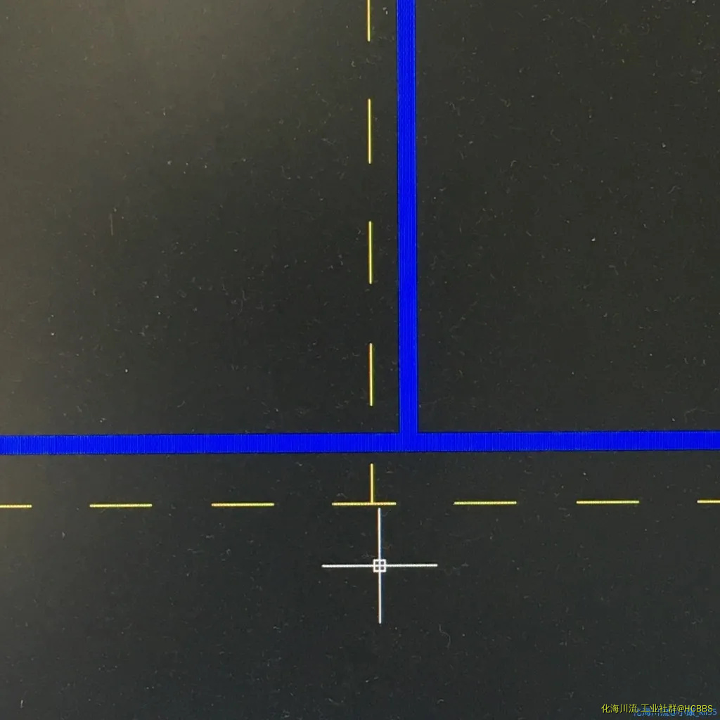

能请教一下,在有的直角管路中,突然延伸出来一小段然后加上一个盲法兰 是啥意思

冲洗吹扫用途 也可能是以后预留接口 如果是易燃易爆等物料, 应该还有个阀门  详情 回复 发表于 2020-8-7 21:32
有没有图啊?说不好说啊  详情 回复 发表于 2020-8-5 15:51

有没有图啊?说不好说啊

这个

未端甩口,就是法兰盲板

这确实就是盲法兰吧

冲洗吹扫用途
也可能是以后预留接口
如果是易燃易爆等物料,
应该还有个阀门
