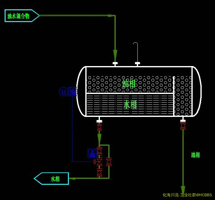

油水分离时间如何计算,设备尺寸如何选型

正常我们做的都是平底平盖的罐子,上下都有出口,上面出比重小的,下面出比重大的,罐子中间是进料口,计算体积的话你要看小试数据,需要停留时间多久,可以有较好的分层效果,然后按进料的体积流量×停留时间算体积,罐子外形尺寸选的时候尽量高径比选大点,减少进料对分层的影响,你这个结构不一样,意思差不多

谢谢,我现在考虑的问题就是车间现场设备尺寸比较大,在设计时想减小一下
