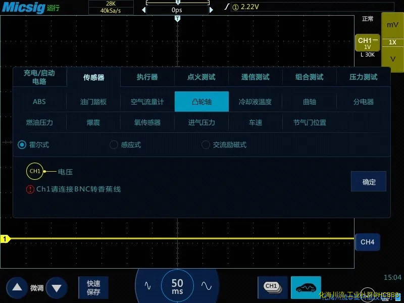

下面我们以示波器测量霍尔式的凸轮轴位置传感器信号举例。
首先给示波器的通道一接上一根BNC转香蕉头线,然后给黑色香蕉头接入一个鳄鱼夹,夹在蓄电池的负极接地,给红色香蕉头接入一根刺针,霍尔式凸轮轴位置传感器通常有三根线,一根正极电源线,一根地线,一根信号线,将刺针刺入信号线中。
示波器通道衰减比设置为1X,时基设置为50ms左右,垂直档位可以设置为1V/div或者2V/div
霍尔式凸轮轴位置传感器的波形,波形幅度可能会有所不同,更重要的是检测其信号频率,而不是电压值。
如下图的波形,通过示波器光标测量,X1为1ms,X2为-155ms,观察波形重复规律可知,波形从X1到X2的位置是该波形的一个周期,其值测出为Delta 156ms,则频率是周期的倒数,为6.41Hz。观察示波器的垂直档位为2V/div,因此垂直方向上一格代表2V电压值,波形在垂直方向上最高占用了6格左右,因此该信号电压峰值在12V左右。
对于霍尔式传感器来说,有两个观测波形的原则,一是要注意信号的基准线是否正常,二是看信号的最高点是否符合厂家的设定范围。
