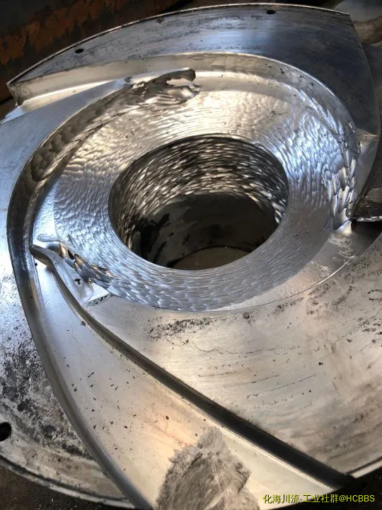

这个扩压器内部出现这种现象是什么原因造成的呢?

运行多久这样的

楼主这个图片是离心式压缩机的直壁扩压器,而不像通风机扩压器

图片看是扩压器导叶裂纹和局部脱落
初步判断原因有三:
(1)自洁式空气过滤器精度低或性能下降,不能满足空压机工况要求,未能有效过滤空气中的颗粒,从而使较大颗粒尘埃进人离心机,被加速后高速撞击一级扩压器,从而导致扩压器叶片疲劳受损。
(2)空压站外部环境灰尘很重,通过过滤器吸人机组。
(3)扩压器的材质强度不足,在一定程度 上也导致了其损坏的可能性:目前离心机的扩压器的材质主要为不锈钢和铝合金材质,两种材质的硬度和可靠性各有优缺。举例,本人考察包钢集团空压站使用较多的空压机主要有英格索兰、美国复盛、日本寿力韩国三星等。各个厂家的空压机的级扩压器也不尽相同,有不锈钢、铝合金以及铸铁等材质。
发表于 2020-7-10 19:20:39
参与人数 1财富 +20 收起 理由
zhangqi1234 + 20 热心助人
如果我的判断和实际情况符合,建议采取以下措施:
(1)有计划或者当过滤器压差超过10”(254mm)H2O =2500 Pa压力时,检查空压机人口过滤器性能参数。
(2)在自洁式空气过滤器粗过滤网上加装DV过滤布,增加其粗过滤效果,同时防雨水进人空压机人口过滤器滤简。
(3)定期检查空压机入口过滤器外壳,进气管道,及时检修处理漏气的部位。
(4)选用或更换成高强度设计的扩压器以抵御异物冲击的影响。
(5)严格按照国家标准采购自洁式空气过滤器滤简,保证过滤精度和效率;1年定期更换全部滤简,保证滤筒性能满足要求

产生这种事情是不应该的,一个过滤器才几个钱,扩压器是离心式压缩机关键部件。

我还以为是离心泵的汽蚀现象呢.....
书童老大分析的太详细了,依稀当年!

颗粒涮的

入口压力高温度高。介子是灰水的泵都有这个现象。和气蚀高速冲刷有关
