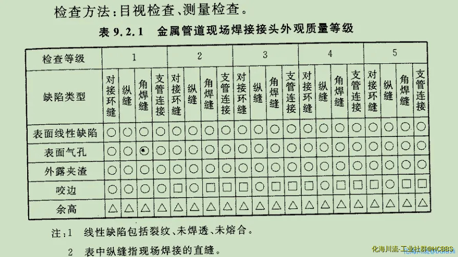

金属管道现场焊接外观质量等级等级怎么选,gb50517中有5个等级,如下表: 2020-07-06_134418.webp
