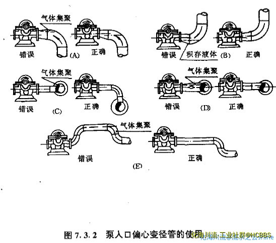

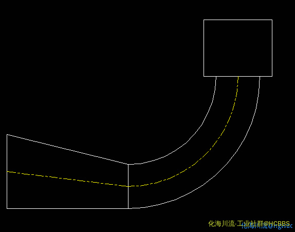

[求助] 泵入口偏心异径加弯头的布置形式
1.9K |9
hgwacVIP会员 VIP会员 | 显示全部楼层 |阅读模式       最后访问IP辽宁省
(请先登录或注册成为海川会员后查看)-请教一个问题,泵入口偏心异径+弯头时,如果弯头九十度向上直接接泵入口,采用顶平还是底平呢?查了一些资料,都是说的底平+九十度弯头,一直没有想明白,采用顶平不是更加可以减少气袋吗?请指点一下。 登录查看全文

发表于 2020-7-2 16:59:45
