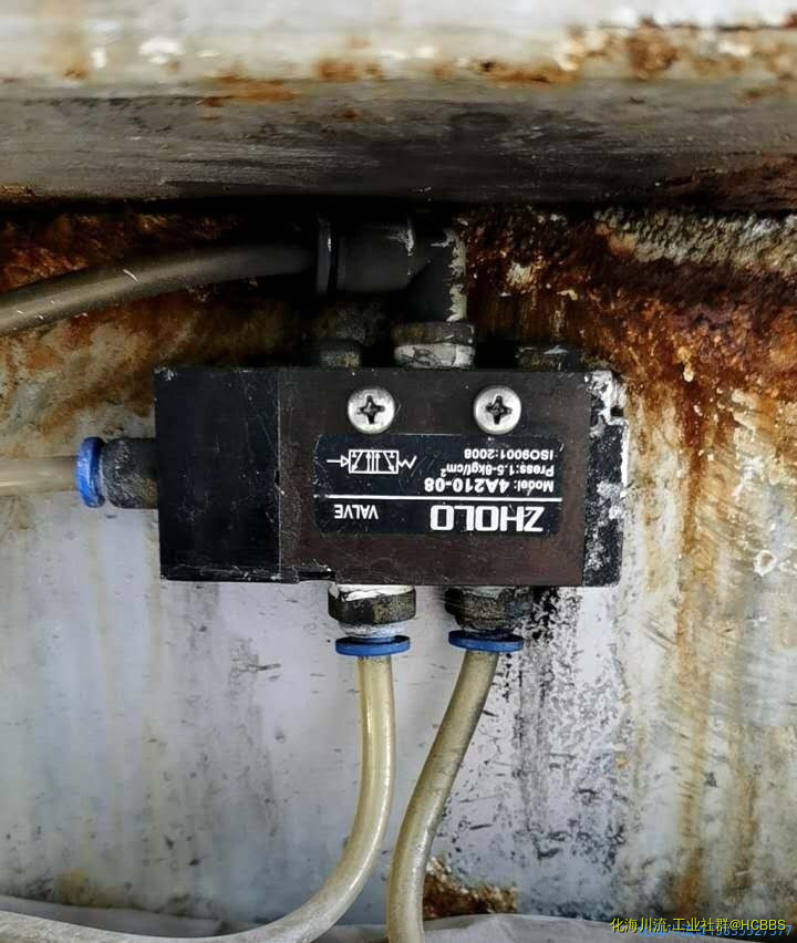

[求助] 这是什么鬼东西?气磁阀
1.7K |11
13835527577VIP会员 VIP会员 | 显示全部楼层 |阅读模式       最后访问IP山西省
什么鬼东西,气驱动气??

二位五通电磁阀

气控阀。压缩空气压力大小控制气路通断

气压控制换向阀,是利用气体压力来使主阀芯运动而使气体改变流向的。按控制方式
不同分为加压控制、卸压控制和差压控制三种。加压控制是指所加的控制信号压力是逐渐
上升的,当气压增加到阀芯的动作压力时,主阀便换向;卸压控制是指所加的气控信号压力
是减小的,当减小到某一压力值时,主阀换向;差压控制是使主阀芯在两端压力差的作用下
换向。

电磁阀

请针对本案例具体讲解,谢谢!

对头

这就不是个电磁的阀吧,气磁的话外面还得有个电磁阀
发表于 2020-7-6 08:20:19
电磁阀?电在哪里??磁在哪里??
显然这是个气动切换阀。靠气压驱动进行气路切换。

这样的气动控制阀一般用在小型螺杆空压机上,控制进气阀开关,进而控制空压机加载卸载的!

两位五通气控阀

两位五通换向阀,气控的。跟被控气路压力没有关系。两位五通阀堵了一个接口,当二位三通阀用。
