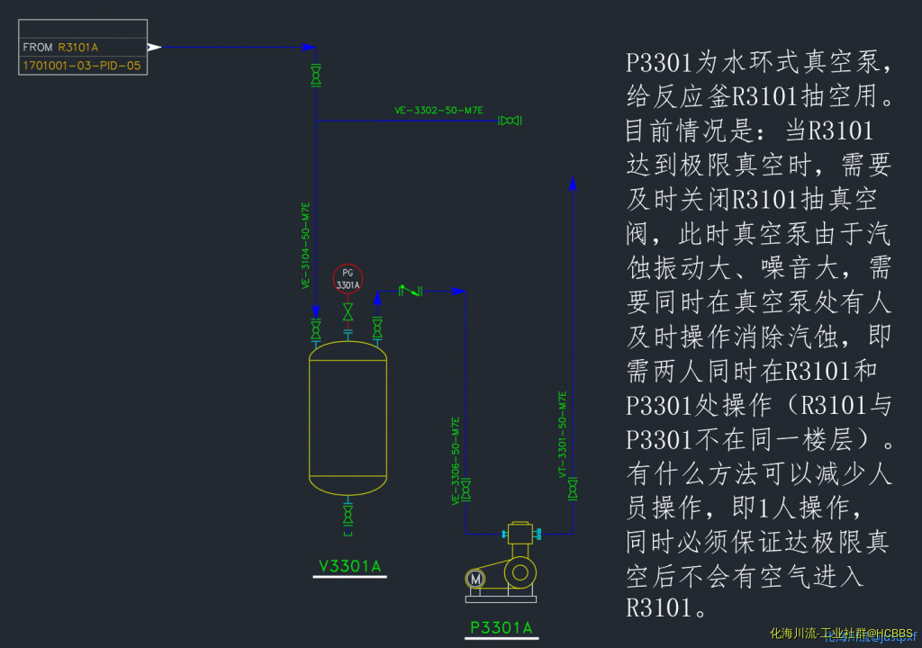

P3301为水环式真空泵,给反应釜R3101抽空用。目前情况是:当R3101达到极限真空时,需要及时关闭R3101抽真空阀,此时真空泵由于汽蚀振动大、噪音大,需要同时在真空泵处有人及时操作消除汽蚀,即需两人同时在R3101和P3301处操作(R3101与P3301不在同一楼层)。有什么方法可以减少人员操作,即1人操作,同时必须保证达极限真空后不会有空气进入R3101。

1、图面问题,水环真空泵处的流程画的不全,一种是连续补水连续排水,一种是配套冷却器、分液罐,不知是哪一种形式?
2、反应器需要的真空度是多少?
3、真空泵气蚀是由于在较高真空度情况下,水处于沸腾状态,水的沸点与压力成正比,压力越低,沸点越低。
4、解决方法:1是在真空泵出口管和入口管之间加回路,回路上加阀门操作;2是想办法降低真空泵里水的温度,使之低于该压力下的沸点。

做个自动阀,和真空压力联锁不就得了。水环真空泵汽蚀难免的,因为你抽真空太大了。

连续补水的。现在是在想办法降低水温。增加气蚀保护管也需要两个人操作呀

降低进气温度,使之过冷

也可以考虑增加一个变频器,真空抽好后,通过调节变频器将将电机的输出功率降低,从而降低抽气量

最简单的方法:二楼换一个气动切断阀,中控可以操作。

R3101那里换成气动切断阀。气蚀保护那里也可换成电磁阀 。集成在操作箱 里控制就行
