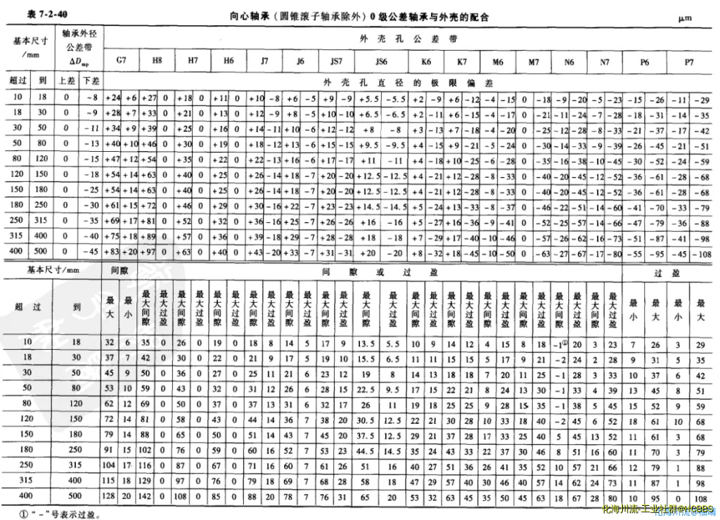

附图为机械设计手册(成大先版本)滚动轴承公差与配合章节轴承与外壳的配合表
表分为上下两部分,上面可以理解根据轴承外径基本尺寸可以查到轴承外径公差以及与轴承外径配合的孔直径公差
问题是下面半部分表格由基本尺寸查间隙过盈是怎么看的,本人不解,请高手指教。

你把两个公差带画一下重合一起就知道了,取极限尺寸

你这样一说明白了,感觉自己好笨,这是一张表,我当成两部分来看了,基本尺寸一致时对应公差带的公差值和间隙过盈是确定的,非常感谢
