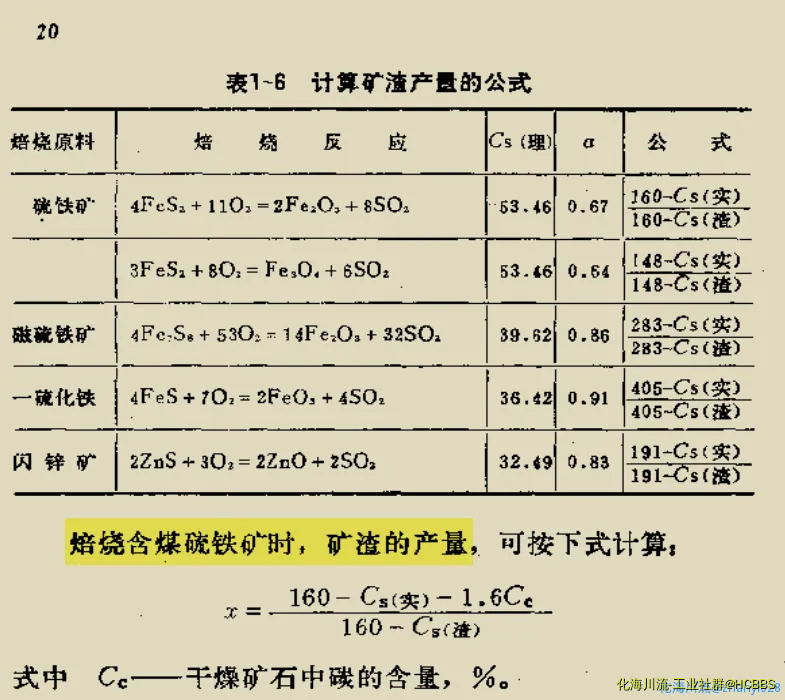

请教一下,磁硫铁矿经沸腾炉焙烧后,铁精矿的含铁怎么算。

一般计算只能算一个大概,主要还是实测。一般原矿要分析,再估算

结合实际控制,可按下表估算。

zhanyl628 发表于 2020-06-08 15:21
结合实际控制,可按下表估算。<br /><br />
谢谢!
