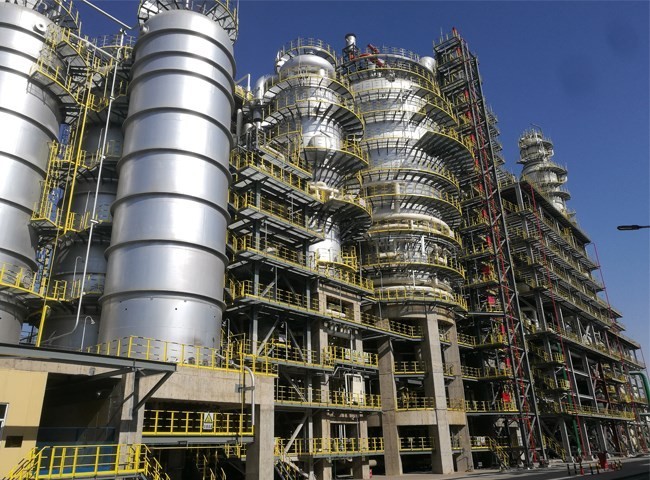

      根据宁夏宝丰二期甲醇制烯烃装置2020年1月平均盘库数据(含分离)显示,每生产1吨烯烃的甲醇消耗为2.87吨(吨甲醇/吨烯烃),刷新了行业新纪录,宣告DMTO甲醇单耗进入了2.8时代。与此前行业报道的甲醇单耗相比较,一套180万吨DMTO工业装置每年可多生产低碳烯烃约7000至10000吨。

      宁夏宝丰二期甲醇制烯烃装置采用中科院大化所联合开发的具有自主知识产权的DMTO III代技术,设计产能为每年180万吨甲醇制60万吨烯烃。装置于2019年10月顺利投产。
       DMTO-III技术是在DMTO II基础上,利用中科院变革性洁净能源关键技术和示范先导专项(A)支持下,实现了持续创新,成功开发并在宝丰二期项目得到了充分验证,达到了创纪录的甲醇单耗指标,证明了DMTO技术的先进性。
