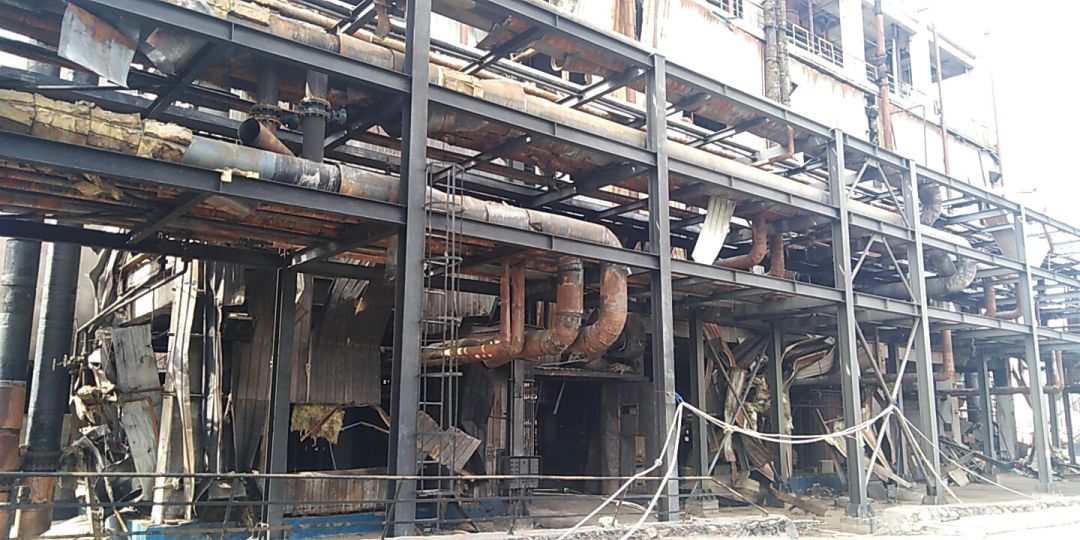

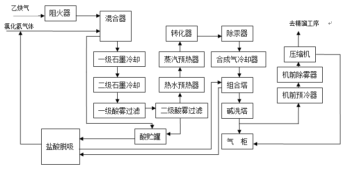

    (1)聚氯乙烯车间。5000m3的氯乙烯气柜严重损坏;100 m3的糊树脂单体储槽A筒体裂缝且过火严重;触媒库房整体破损;部分转化总管及支管断裂或落地;水洗碱洗厂房、精馏一楼二楼、聚合厂房、PVC库房等墙体彩钢板大部分破损;所有门窗破损。    (2)三氯乙烯车间。主控室混凝土建构厂房严重破损;配电室门窗破损,氯化、精馏墙体彩钢板破损;水环压缩厂房破损严重。    (3)烧碱车间。液氯厂房、离子膜及二盐厂房、氯氢处理、废氯气处理等厂房彩钢板墙体严重破损;所有门窗破损。    (4)水汽车间。空压制氮、冷冻站、循环水、锅炉等厂房彩钢板墙体严重破损;所有门窗破损。    (5)电仪车间。301、302、303、304、305配电室门窗破损;303变电所室内电缆烧坏严重;转化与303之间电缆桥架上电缆部分烧毁,其他部分外围桥架和电缆落地;两台主变损坏。    (6)其他车间、办公区、生活区等部分门窗损坏。    3.气象情况。    2019年4月24日2时30-40分,东兴化工公司所在的旗下营镇风力达7级,风向东北风,由于事故现场无气象监测资料,受地形影响,狭管效应可能导致事故现场产生8级以上大风。    4.氯乙烯生产工艺及涉事装置情况。    东兴化工公司以电石为原料通过发生器制得乙炔,以电解食盐水产生的氯气和氢气合成制得氯化氢,乙炔与氯化氢通过转化器生成粗氯乙烯单体,水洗、碱洗后,经过气柜气量调节,压缩后送入精馏工序。氯乙烯生产工艺流程见下图。

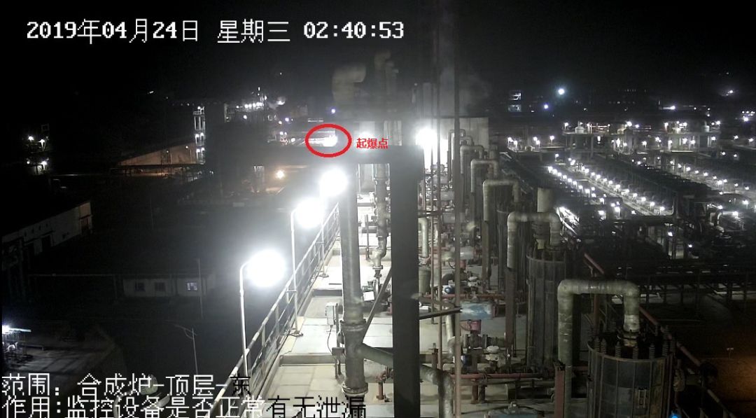

    东兴化工公司氯乙烯储罐区位于厂区北侧,由北向南分布有1台氯乙烯气柜,容积为5000m3,1台氯乙烯球罐,容积为2000m3。氯乙烯气柜位于罐区北侧,2013年1月建成并投入使用,全容积5000m3,材质Q235B(变更),设计压力约400mm水柱,设计温度50℃,工作温度常温。双层钟罩结构,底部水槽内径24.5m,高7.46m,溢流口距水槽顶部100mm,气柜环形水封高度设计值480mm。中节内径23.5m,高6.5m,钟罩内径22.5m,高6.5m。主进气口内径700mm,回收进气口内径400mm,水槽排净口内径200mm,两个安全人孔分别为500mm和600mm。设计单位为中国天辰工程有限公司,施工单位为山西省工业安装公司,监理单位为北京华旭工程项目管理有限公司。 三、事故发生经过及应急处置情况    (一)事故发生经过。    2019年4月24日00 时,聚氯乙烯车间氯乙烯班组丁班接班。班长王鹏飞、转化精馏DCS(自动化控制技术中的集散控制系统)主操作员王荣,转化岗DCS操作员郭芳、精馏岗DCS郭林芳(学员),精馏岗巡检工蔡立红、段慧敏、李建斌,转化岗巡检工杨鹏飞、罗东明、郭永强(学员)上岗。当班公司调度为李志强、闫磊,车间值长为郝建东,车间值班领导为副主任皮运涛。接班后,王荣、郭芳在中控室盯岗操作,在中控室查看转化及精馏数据,未见异常。从生产记录、DCS 运行数据记录、监控录像及询问交、接班人员等情况综合分析,接班时生产无异常。     24日00 时20 分左右,杨鹏飞、罗东明、郭永强从巡检室出来,到转化现场进行巡检,未发现异常,2时10 分左右,巡检结束,返回巡检室。     24日00 时接班后,王荣按正常工作程序,巡回查看DCS画面,未发现异常,因当日刮大风,现场气柜可燃气体报警仪时有报警,郭芳通知现场巡检蔡立红查看气柜现场情况,蔡立红反馈现场无异常情况,郭芳进行消音处理。     24日2时34分07秒,DCS 运行数据记录显示,氯乙烯气柜压力PI-3101达到峰值5.043Kpa,随后开始波动下降。氯乙烯气柜液位LRCI-3101下降至35.163%,随后下降速率加大。24 日2时35 分左右,王鹏飞现场对讲机喊话“现场着火了”,随即王鹏飞、杨鹏飞、罗东明、郭永强开始撤离;王荣听见喊话后,调整画面至气柜画面,发现气柜高度降至约27%,王荣对讲机呼叫王鹏飞,汇报气柜高度一直下降,随即由于爆炸造成中控室天花板脱落,电脑黑屏,主控已无法操作,DCS操作人员开始撤离。DCS 运行数据记录显示,回流阀开度在约2 分钟时间内一线回流阀开度由0%调整至32.499%,二线回流阀开度由73.538%调整至99.191%。      以下3图分别为氯乙烯气柜泄漏、起爆点、燃爆点图片(以北京时间为准):

    2.回流阀调整过程分析。    DCS系统压缩机入口压力仪表运行记录显示:2点32分30秒气柜液位LRCI-3101在35.174-35.184稳定运行,一线回流阀开度0%,压缩机入口压力0.66Kpa;二线回流阀开度74.8%,压缩机入口压力0.612Kpa;    2点33分37秒气柜液位LRCI-3101在36.095%,一线回流阀开度0.208%,压缩机入口压力0.639Kpa;二线回流阀开度73.538%,压缩机入口压力0.618Kpa;    2点34分07秒气柜液位LRCI-3101在35.163%,一线回流阀开度5.07%,压缩机入口压力1.96Kpa;二线回流阀开度79.408%,压缩机入口压力1.933Kpa;    2点34分26秒气柜液位LRCI-3101在24.227%,一线回流阀开度32.499%,压缩机入口压力2.042Kpa;二线回流阀开度99.191%,压缩机入口压力2.011Kpa。    在2分钟内,一线回流阀开度由0%调至32.499%,二线回流阀开度由74.8%调至99.191%。全过程由DCS自动控制,无人为干预。    回流阀开度加大,气柜液位理应上升,而实际气柜液位未上升;回流阀开度加大,压缩机入口压力理应微弱上升,而实际压缩机入口压力在49秒内从0.639Kpa急剧上升至2.042Kpa,同样说明气柜处于卡顿状态。    3.报警仪报警分析。    DCS系统可燃气体报警仪报警记录显示:安装在气柜水槽平台东北侧800mm,距水槽平台面300mm的可燃气体报警仪、安装在气柜水槽北侧500mm,距地面300mm的可燃气体报警仪,在2时34分07秒至35分53秒均迅速达峰值75PPm(爆表),证明氯乙烯气体大量泄漏。    4.泄漏量估算。    泄漏时气柜压力为5.043KPa,气柜高度为35.163%,气柜容积为5000 m3,此时环境温度为5℃左右,根据公式计算气柜泄漏时总量为:    PV/RT*22.4=(101.3+5.043)*5000*0.35163/8.314/(273.15+5)*22.4≈1800Nm3    此时压缩机的回流量约等于1200 Nm3,系统的总泄漏量约等于3000 Nm3。    5.相关联装置负荷分析。    DCS 运行数据记录显示:事发前,乙炔进入转化装置的气量、氯化氢进入转化装置的气量没有明显变化。氯乙烯球罐压力没有明显波动。判定氯乙烯气柜相关联装置对气柜的运行无影响。综上分析,该起事故是因东兴化工公司氯乙烯气柜卡顿、倾斜、环形水封局部减薄,氯乙烯泄漏,向低洼处扩散。    (二)起爆时间、起爆点及火源认定。    1.起爆时间认定。合成炉顶层东监控视频显示:24日2时34分4秒(经校准,视频时间比北京时间快6分49秒),电石车间的电石冷却库出现火光,34分53秒气柜出现火光;气柜东北角监控视频显示:32分08秒,气柜从东北方向由第一、二节连接处泄漏,34分53秒,气柜出现火光,34分54秒该摄像头烧毁,视频图像消失。    经询问东兴化工公司当班调度员李志强称,约在24日2时30分左右接到三氯乙烯中控操作员常刚打电话汇报说现场起火了,时间与视频显示出现火光的时间基本吻合。由此认定起爆时间为4月24日2时34分4秒。    下图为起爆前3秒图片(北京时间为2时34分01秒):

    2.起爆点的认定。合成炉顶层东监控视频显示:24日2时34分4秒(与北京时间修正值6分49秒),电石车间的电石冷却库出现火光。经询问东兴化工公司值班氯乙烯车间副主任皮运涛称,起爆点在正北偏南一点,在电石车间的路边,与视频显示出现火光的地点基本吻合。由此认定起爆地点在电石冷却库。
