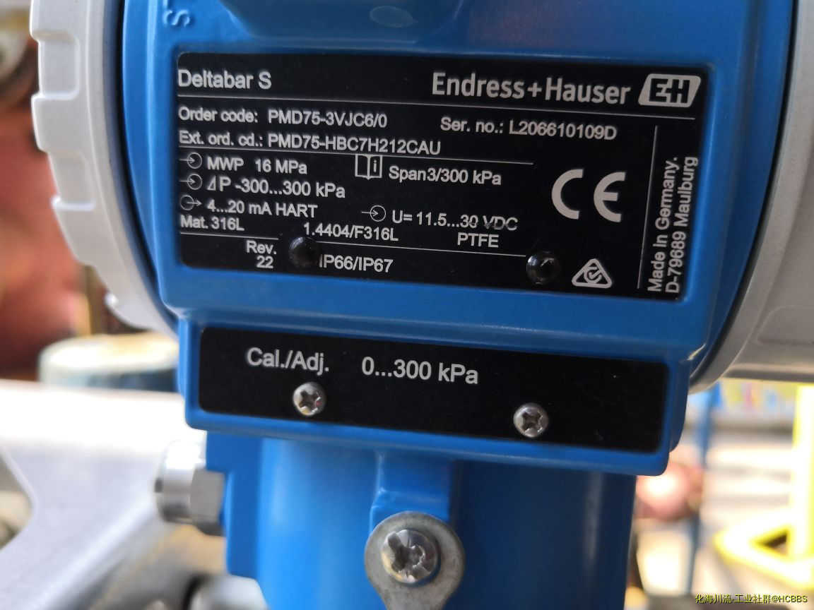

简介--另外各位能告诉一下这个铭牌上的1.4404 指的是什么,PTFE是指密封吗,还是涂层,找的资料上没有详细说明,-登录查看全文

简介--1.4404是德标316L-登录查看全文

简介--GCKDT 发表于 2020-05-01 19:50 另外各位能告诉一下这个铭牌上的1.4404 指的是什么,PTFE是指密封吗,还是涂层,找的资料上没有详细说明,是不是聚四氟乙烯的外壳? ...-登录查看全文

简介--GCKDT 发表于 2020-5-1 19:50 另外各位能告诉一下这个铭牌上的1.4404 指的是什么,PTFE是指密封吗,还是涂层,找的资料上没有详细说明, PTFE是纯四氟-登录查看全文
