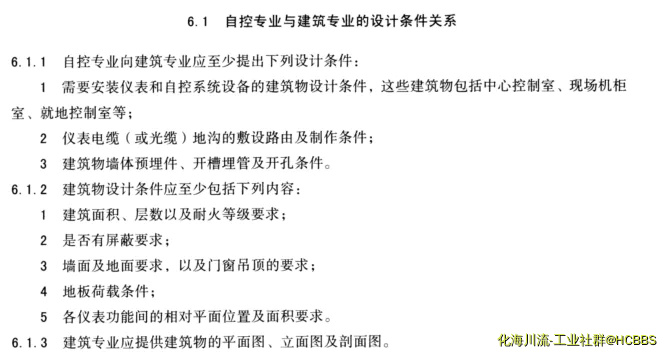

最近做一个项目,现场抗爆机柜室给土建提资,有几点疑问:
1、空调系统,是否仪表专业提资机柜室温湿度要求即可,由暖通专业选型空调并给土建提资条件?
2、抗爆机柜室室外电缆电缆沟敷设至机柜室内,关于电缆沟,是否仪表提资电缆沟内预设的汇线槽规格即可,由土建专业进行电缆沟深度,支撑等的设计?机柜室的墙洞,因墙洞低于机柜室内地面,孔洞底部标高仪表专业是否可以不提资,有土建专业来定?
3、机柜室门的设置,门的宽度及标高及踏步的设计是否需要仪表专业提资详细规格?

HGT20636.3-2017自控专业工程设计的任务.pdf
2.22 MB, 下载次数: 1, 下载积分:财富 -10 财富值
另需要【10  财富值】  [记录]  [购买]  [预览]
HGT20636.4-2017自控专业工程设计的程序.pdf
1.29 MB, 下载次数: 1, 下载积分:财富 -10 财富值
HGT20636.1-2017 自控专业的职责范围.pdf
6.04 MB, 下载次数: 1, 下载积分:财富 -10 财富值
HGT20636.6-2017自控专业工程设计文件的校审提要.pdf
3.82 MB, 下载次数: 1, 下载积分:财富 -10 财富值
HGT20636.7-2017自控专业工程设计文件的控制程序.pdf
1.04 MB, 下载次数: 1, 下载积分:财富 -10 财富值
HGT20636.2-2017自控专业与其他专业的设计条件及分工.pdf
24.55 MB, 下载次数: 1, 下载积分:财富 -10 财富值
HGT20636.5-2017自控专业工程设计质量的保证程序.pdf
40.44 MB, 下载次数: 1, 下载积分:财富 -10 财富值
