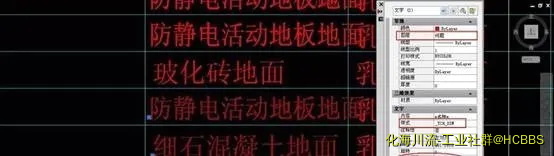

在使用浩辰CAD软件绘制完成图纸后经常需要对图纸进行CAD打印。但是在将CAD图纸输出为PDF格式的过程中,打印预览时的文字是正常显示的,打印出来后文字却跑到了图框外。这个时候该怎么进行解决呢?下面给大家详细介绍一下吧!
CAD图纸输出为PDF格式时文字消失的解决办法:
在浩辰CAD软件中打印完PDF格式图纸后,首先看哪些文字是打印出来的,哪些文字是没有打印出来的,然后在图中分别选中了一个可以打印和一个不能打印的文字,打开属性框(CTRL+1)。我们来看看他们有哪些共同属性,哪些不同的属性,如下图所示。
从属性框中可以看出两个文字是单行文字,图层相同,文字样式相同,只是宽度因子不同。其实从图面上也可以看出来文字的宽度不同,而且一个边界比较平滑,一个则能看到一些锯齿。
为了看到比属性框更多的信息,我输入LILIST)命令,进一步查看一下这两个文字的参数,如下图所示。
从这里可以看到两个文字的宽度因子分别是10.9,可以打印出来的是0.9,我尝试将宽度因子为1的宽度因子改为0.9,这些字就能打印出来了。但我感觉这应该不是问题根源所在,而且也想不通为什么0.9就能打印出来,而1就打印不出来呢!
在上图中这个文字样式的字体是simplex。字体名后面没有带shx,说明用的是操作系统的字体simplex.ttf,而不是CAD字体simplex.shx。跟CAD中的simplex.shx字体类似,simplex也只有单字体字符,不包含汉字,哪些汉字是如何显示出来的呢?
输入ST,打开文字样式对话框,发现这个文字样式很奇怪,这个文字样式设置的字体是simplex,“使用大字体”勾选框是灰的,而且右侧“字体样式”下拉列表被激活了,说明使用的是系统字体,这个字体不包括中文,国内几乎没有人这么设置字体。而图中的中文只所以能显示,是因为浩辰CAD采取了自动替换的策略,应该被替换成了宋体显示了。我们选跟simplex类似的SHX字体试一下,就知道正常显示是什么状态。在字体名列表中选一种其他的SHX文件,然后在选回simplex.shx,如下图所示。
如果点“应用”按钮使用这种设置并关闭文字样式对话框,然后输入RE命令重生成图形,你会发现刚才那些汉字都变成了问号,这才是这种文字样式设置下中文的正常状态,如下图所示。
显然这张图的文字样式的数据有错误,本身样式设置是无法显示中文的,但CAD的自动替换蒙蔽了我们,使我们想不到是文字样式的问题。将文字样式修改成能显示汉字的字体,例如直接在字体列表里选择“新宋体”,或者勾选“使用大字体”后,大字体选择hztxt.shx,然后再打印,就完全正常了,所有文字都可以正常打印了。
