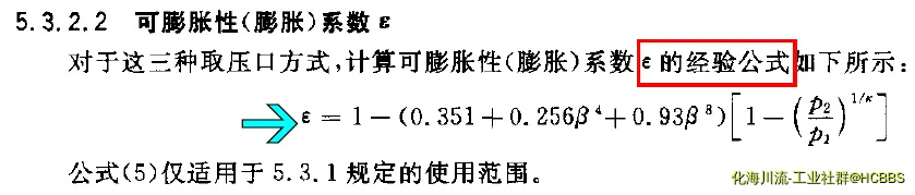

请问大家,哪里能查到孔板刻度流量的计算公式或者说明?

这个膨胀系数,不是指材料的膨胀系数,而是指:
孔板前后的体积膨胀比例,用来修正气体密度的。
发表于 2020-4-20 21:23:21

HEJIYUERVIP会员 VIP会员 | 显示全部楼层       最后访问IP上海市
3983596_FPPZ 发表于 2020-4-22 15:33
测量的是体积流量,与膨胀有什么关系
节流的原理是伯努利方程。和液体不同,气体节流后静压变小导致密度变小,因此方程二侧的P1/ρ1 和P2/ρ2 无法用差压 ΔP(P1-P2)直接消减, 因此引入气体膨胀系数去“模拟” 下游ρ2的大小,配平方程。
根据以上的测量原理,无论你采用什么体积单位,气体膨胀实际存在的。
如果你不考虑膨胀系数对测量精度的影响,那么直接把膨胀系数定义为1(认作液体),那么精度大概减小 0.5%~1% 。ΔP/P1 越大,偏差越大。
