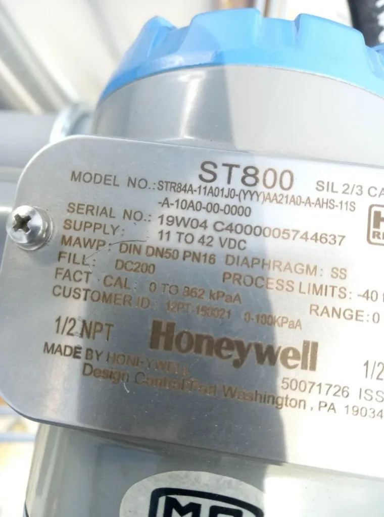

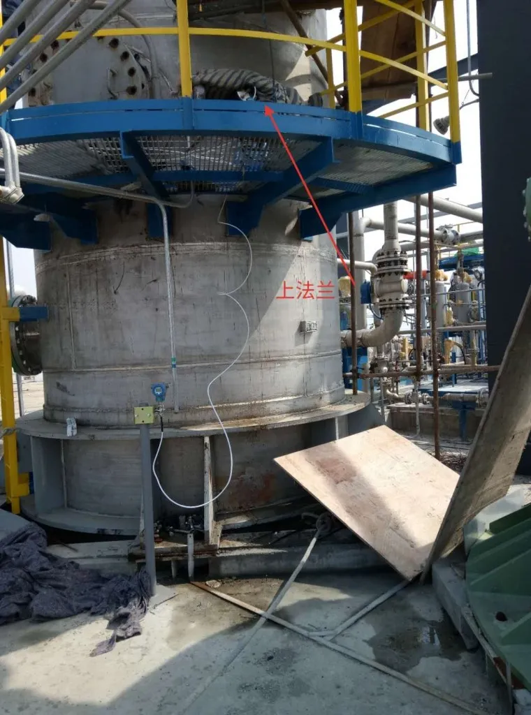

各位老师,这是块绝压变送器,压力变送器上法兰比表头高了大概1.2M,这个压力控制绝压10Kpa,控制比较严格。现在这种情况,怎么解决。
1.把表头安装到和上法兰一样高的高度,这样压力变送器无需修改。(仪表大概率不干)
2.看现在变送器测量压力,然后量程正迁移,手操器改量程。
3.听说,变送器可以智能的以现在测量压力输出4ma,这个是怎么做的?
主要是仪表不专业,以前调乱的很多表,比如双法兰液位计,实际液位0,但DCS显示10%,仪表会零点调整,不找原因,直接零点调整,好像就是这个意思
谢谢大家,因为这个是绝压变送器,所以绝对不能清零,只能改量程了。

安装到下面没问题,方便人员查看,检修,毛细管需要固定,固定完毕后,迁量程或者置零置满均可
发表于 2020-4-16 08:05:59
liu530014416 + 2 发起议题
毛细管没有固定好之前,是不能做迁移或清零
发表于 2020-4-16 08:43:55
liu530014416 + 2 热心助人
疯锤屁屁_boyOkVIP会员 VIP会员 | 显示全部楼层       最后访问IP四川省
你这个不存在什么上法兰,这叫单法兰
表头比法兰位置低的话,现在应该显示是负压。
将表头暂时同法兰等高,测出压力值,然后恢复现在这个位置(方便仪表维护),用手操器改变压力值为刚才等高时的压力值,其实就叫零点迁移,不存在量程迁移。不好意思,是我理解错误了,以上是适用于表压的

表头(变送器)安装在哪儿没关系啊 迁移一下就可以了。
