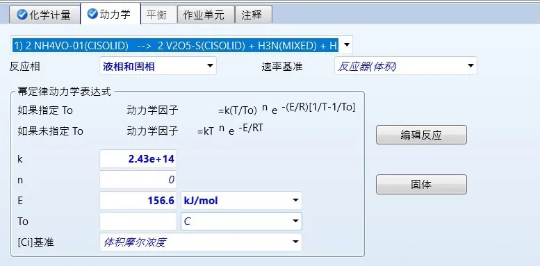

[ASPEN] 一个动力学公式如何输入ASPEN中

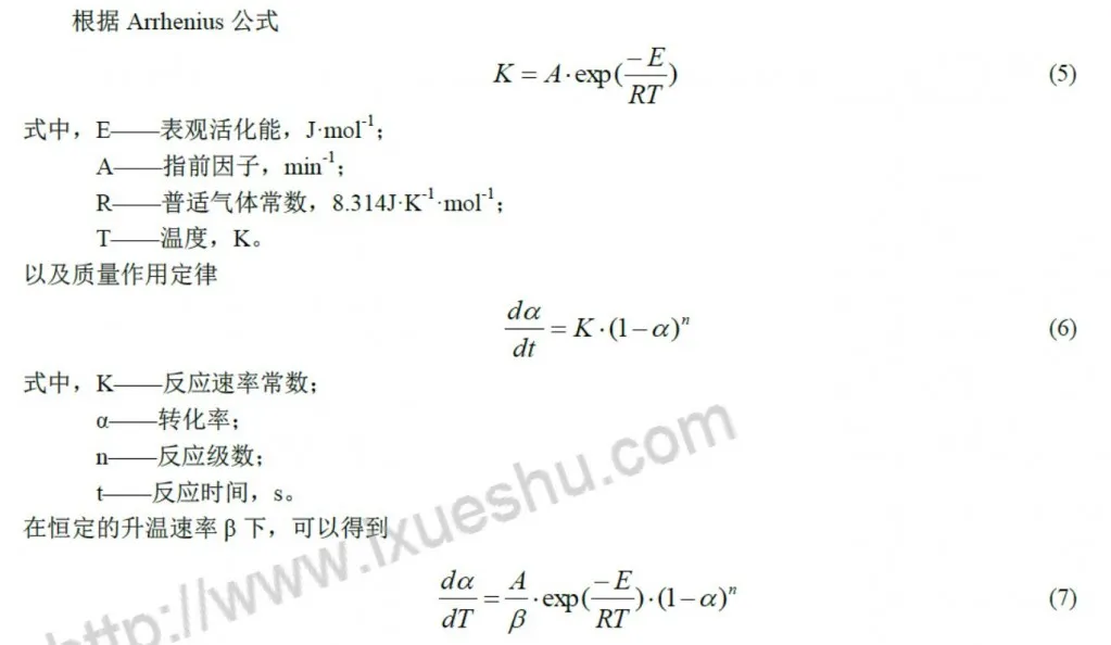

能把你的动力学方程详细说明下吗?不然光看这个式子,令人摸不着头脑?里面的alpha是什么?浓度?
发表于 2020-4-26 09:04:49
详见附件 你研究得怎么样了 谢谢  详情 回复 发表于 2020-4-27 12:07

设计人楼主 | 显示全部楼层       最后访问IP湖北省
谢谢
研究一下
发表于 2020-4-26 10:24:44
热分解机理研究.pdf
815.14 KB, 下载次数: 2, 下载积分:财富 -5 财富值
 [预览]

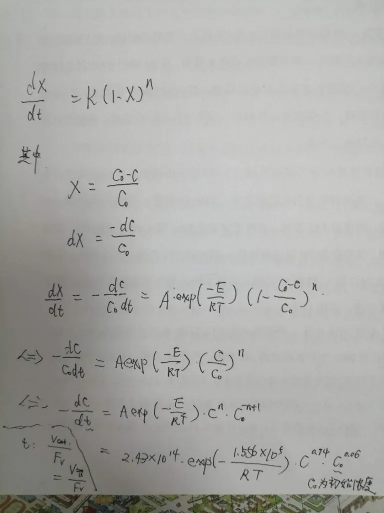

发表于 2020-4-27 12:07:26

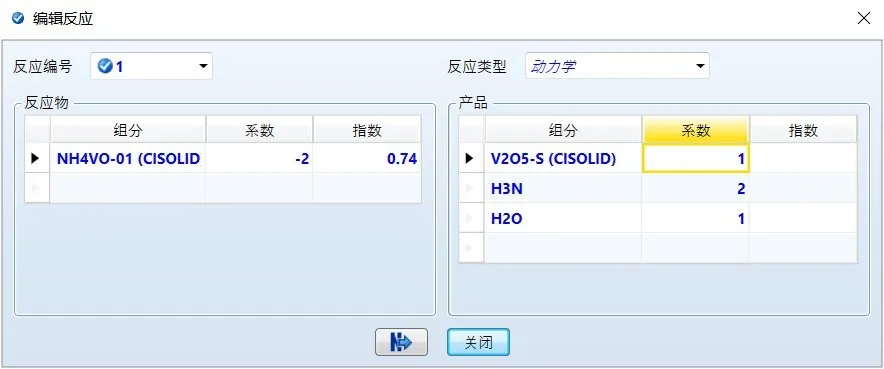

你是用管式反应器吗?把时间t处理一下,初始浓度C0处理一下,用general或powerlaw动力学型式输入即可。  详情 回复 发表于 2020-4-27 15:07

发表于 2020-4-27 15:49:51
别高兴太早,你还得考虑是管式、还是釜式反应器。 注意对dt的处理,用dt=dV管/Fv,还是什么的  详情 回复 发表于 2020-4-27 17:53
发表于 2020-4-27 17:53:49
确实是釜式反应器 输入后,模拟不运行??  详情 回复 发表于 2020-4-28 08:51

确实是釜式反应器
输入后,模拟不运行??

发表于 2020-4-30 08:36:18
我也试图算了下,发现里面缺少物性数据,导致不能计算。也不知道从何计算。 我不知道你模拟的目的是什么?如果单纯是设计,不必要做这样的模拟吧  详情 回复 发表于 2020-5-12 18:26

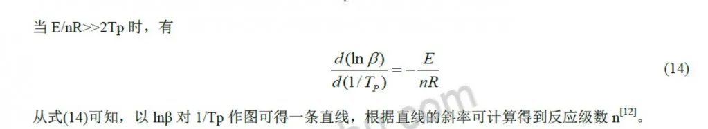

看看这个,学习下,可能有帮助。REACTORS WITH COMPLEX (NON-CONVENTIONAL) REACTION KINETIC FORMS
发表于 2020-5-11 14:44:10
REACTORS WITH COMPLEX (NON-CONVENTIONAL) REACTION KINETIC FORMS.pdf
1.84 MB, 下载次数: 3, 下载积分:财富 -5 财富值
 [预览]

先谢谢你!
我就是设计计算。
你是说用ASPEN计算缺少物性参数吗

是的,我的是V8.4
发表于 2020-5-15 13:56:24
谢谢 缺什么物性?  详情 回复 发表于 2020-5-16 13:47
