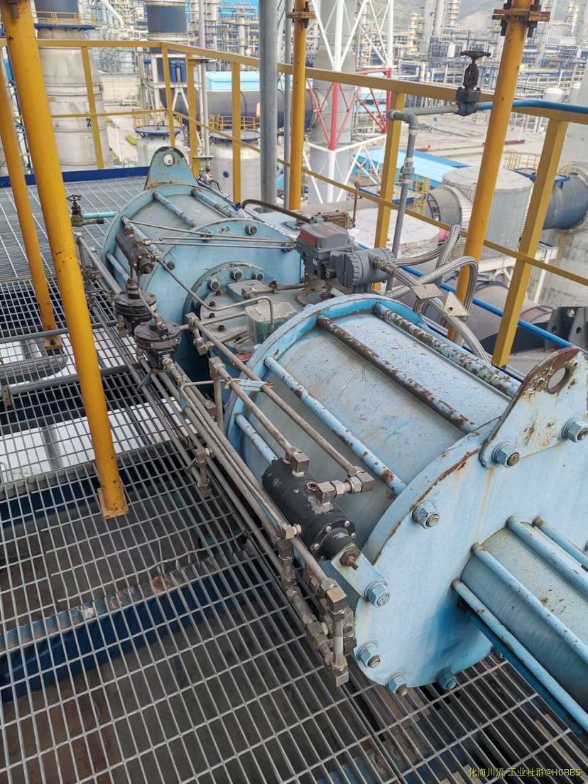

[求助] 各位前辈,下图的圆柱体是什么东西,求解,什么工作原理?
2K |13
wx_研究猫de鱼269269VIP会员 VIP会员 | 显示全部楼层 |阅读模式       最后访问IP浙江省
用在锅炉烟道档板上面附件,不知道是啥东西,想买一个备着,不知道名字?

气动元件!!

对的,是气动元件

气动元件

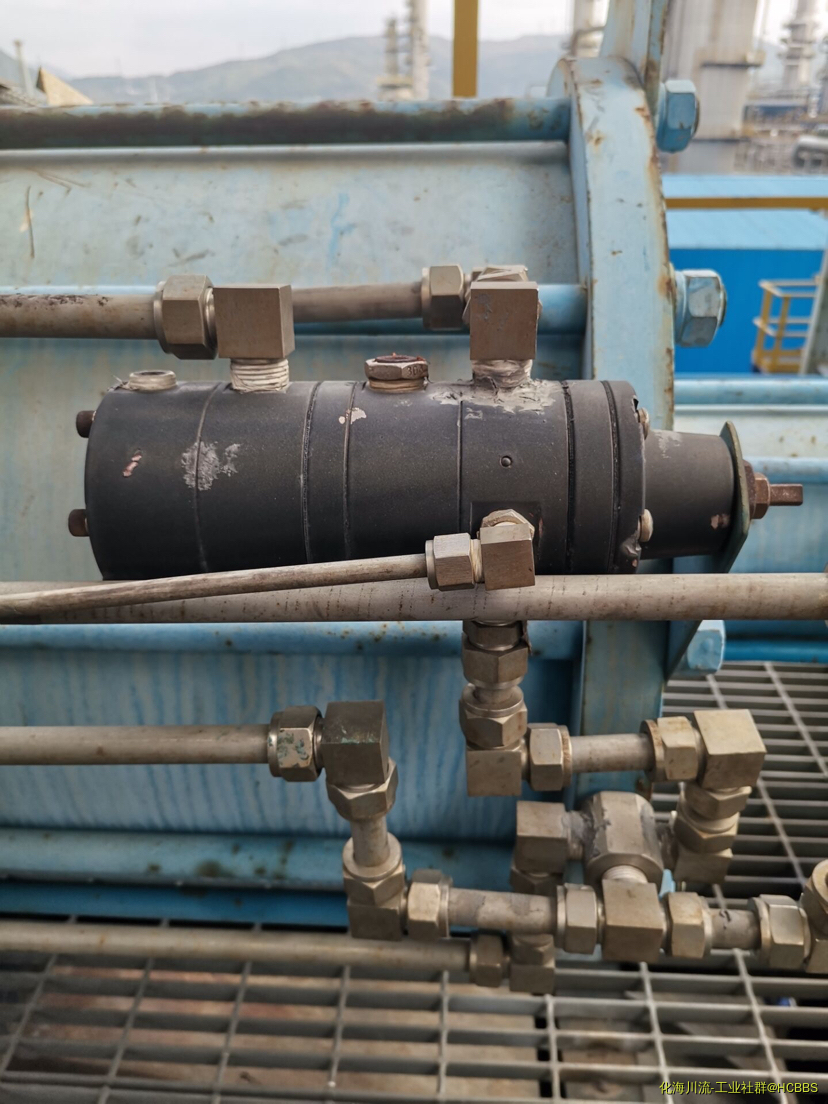

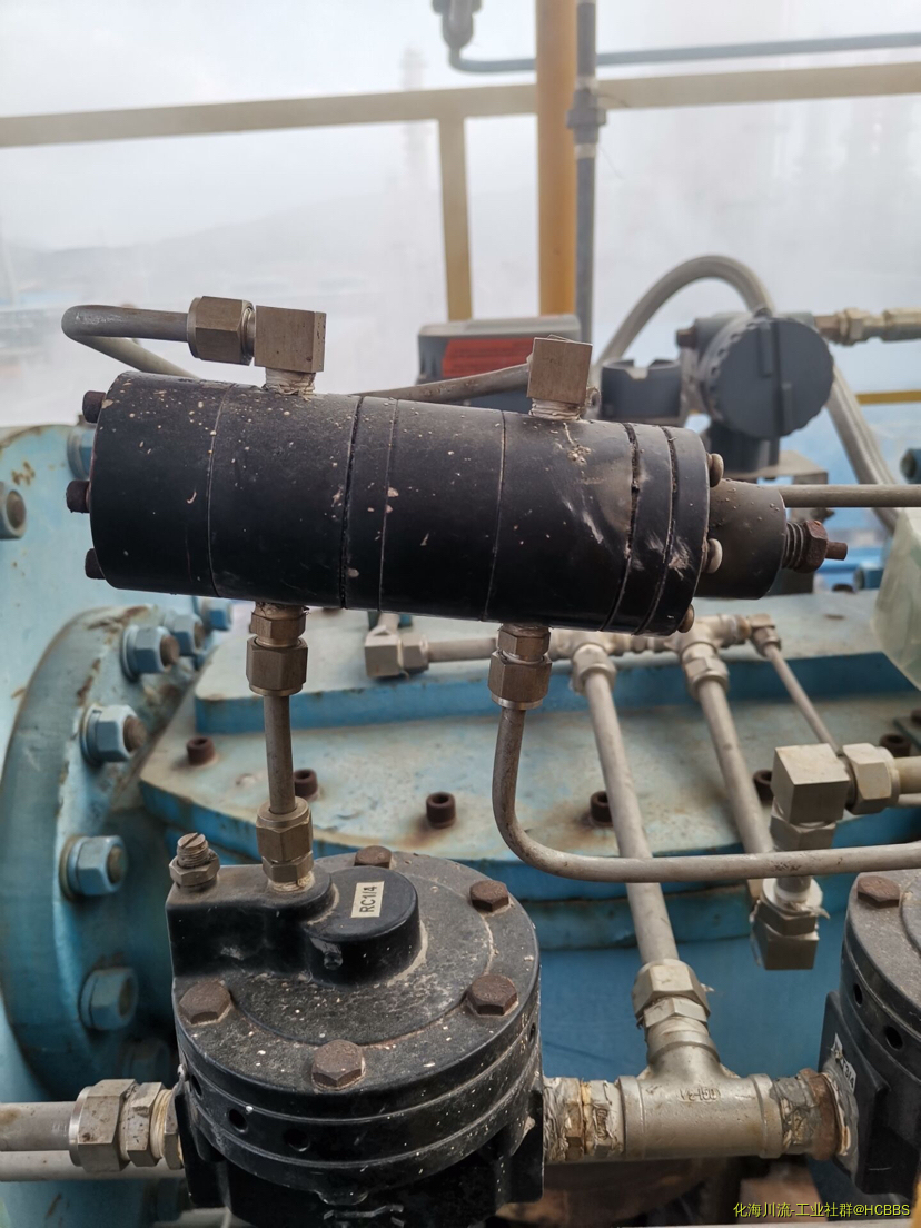

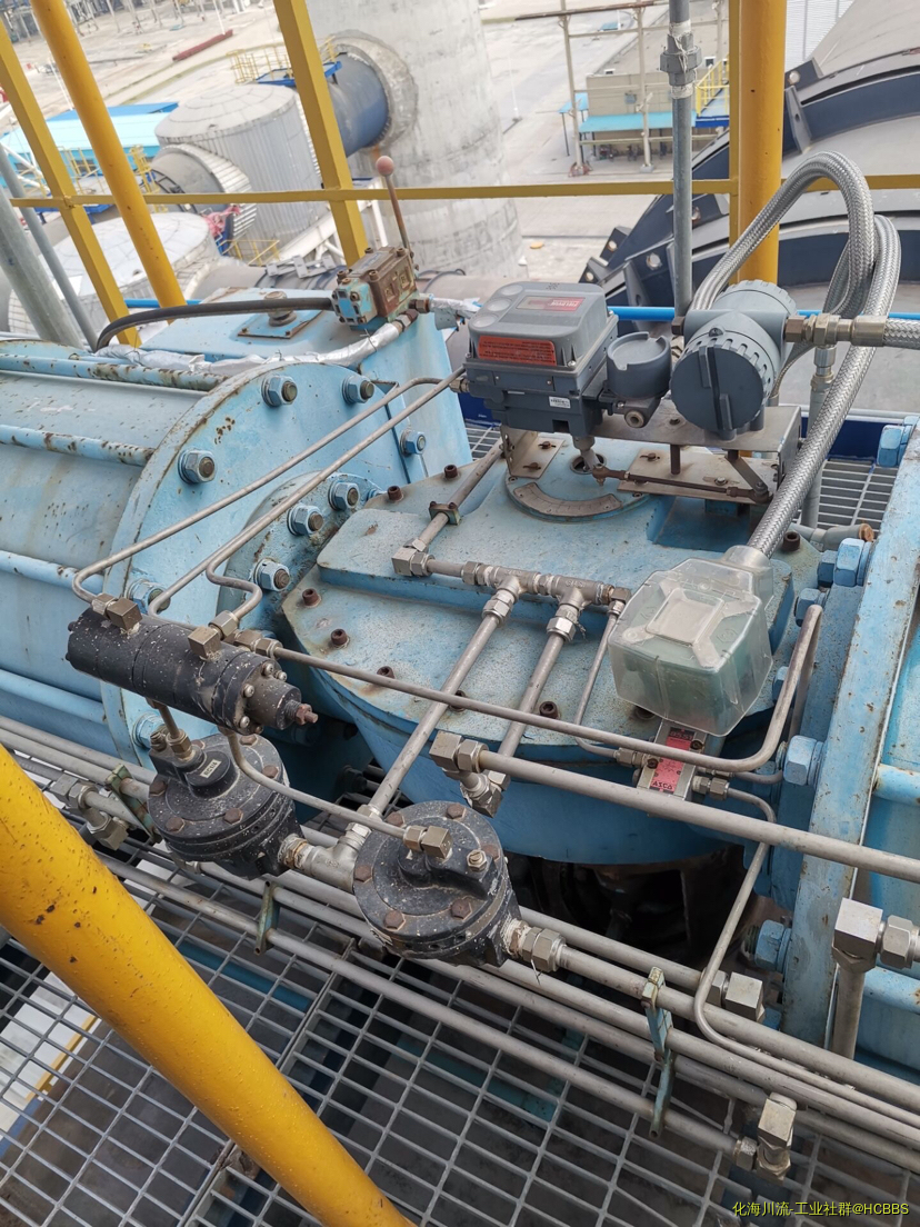

第一图:气控换向阀。第四图:气锁阀。

很大的可能是一个气锁阀,从照片上看不出来是不是有直接跟气源相连的气路,如果有就可以确定是了.
在气源出现故障的时候,保持气锁阀以后气路的状态,防止应气源故障发生事故

像是气锁阀,这个复杂些,常见的是3口。

气锁阀

保位阀

双作用的保位阀

保位阀,失气信号保位

气动滑阀吧。
楼主去看一下这个单元的PID图,或去DCS流程图上查一下么。
这种现场的东西让大伙猜 ,那还有多大准头。

锁位阀,防止断气断电时阀门动作的气动附件
