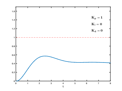

目前见过的,认为最形象的P-I-D

很直观

如果在附上P,I,D文字说明,如何实现这个调节就更完美了

直观

门外汉表示没看懂,能在通俗点吗?

很形象。配文字说明就更好了
发表于 2020-4-15 15:37:58
光看图还是不够,必须要加文字说明。还好有点基础,不然真不知道讲的啥

想起这个了,如果自动化仪表维护人员懂工艺的话,工艺有点自动化仪表基础,一起调阀门就快多了。
参数整定找最佳,从小到大顺序查。
先是比例后积分,最后再把微分加。
曲线振荡很频繁,比例度盘要放大。
曲线漂浮绕大湾,比例度盘往小扳。
曲线偏离回复慢,积分时间往下降。
曲线波动周期长,积分时间再加长。
曲线振荡频率快,先把微分降下来。
动差大来波动慢,微分时间应加长。
理想曲线两个波,前高后低4比1。
一看二调多分析,调节质量不会低
