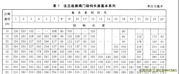

按照GB/T 12221, 对于闸阀,里面有基本系列和法兰连接闸阀结构长度两种,见以下,工业阀门选用指南上说PN系列阀门应该注明GB/T 12221标准的基本序列代号,那法兰连接闸阀结构长度这个长度什么时候用呢?请专家指教,谢谢!

法兰连接闸阀的结构长度是从法兰连接阀门基本系列里面选取的,你看表格的倒数第二行就知道了
