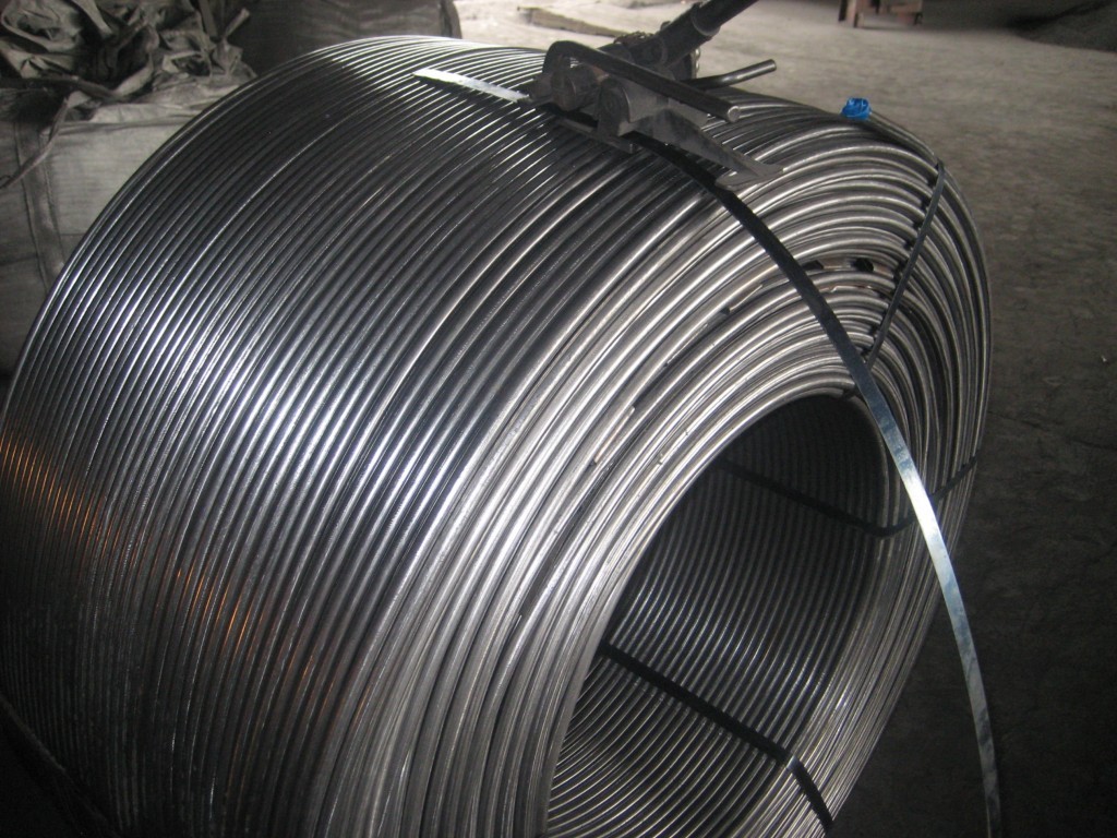

包芯线可以更加方便的在厂家炼钢的过程中将冶金材料放入到钢水中,其使用方法是将包芯线通过厂家的喂线机垂直插入到铁液或钢液中,在理想的深度将包芯线等冶金材料将得到充分融化并产生化学反应,有效避免了加入元素与空气、熔渣的反应,提高了厂家冶金材料的吸收率。所以使用包芯线一定要注意必须要有喂丝机才可以使用这种包芯线的。
包芯线还有精炼精铸改变夹杂、合金化及净化钢水的作用,对厂家提高铸铁、铸钢的质量,降低铸造炼钢成本,提高铸铁、铸钢经济效益由显著作用。
合金包芯线包芯线具有脱氧、脱硫等用途,被厂家广泛应用于炼钢铸造等行业。厂家可以借助喂丝机快速将硅钙钡包芯线输入钢液中,在钢液深处铁合金可以快速溶化溶解,减轻水口堵塞,起到脱氧、脱硫去夹杂并且能对成份进行微调,提高硅钙钡的吸收率以及提高钢材的所得率,减少厂家生产成本,保证成分的稳定性。
