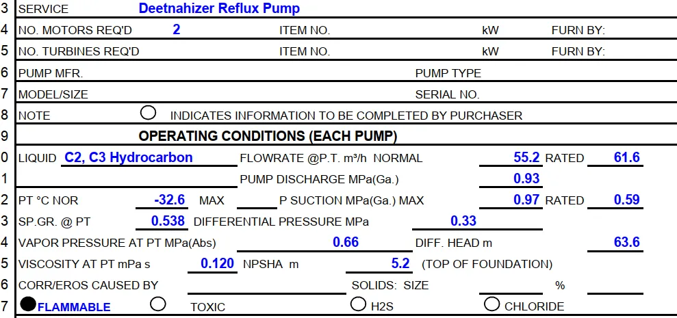

[讨论] 你们见过这种泵的奇葩设计吗
1K |1
lww012800VIP会员 VIP会员 | 显示全部楼层 |阅读模式       最后访问IP陕西省
此泵安全阀和最小流量线都设计在出口8字盲板之前,如果要检修,还得单独隔离最小流量线和火炬线。如果将8字盲板设计到最小流量线和和安全阀之前,岂不是更好?
