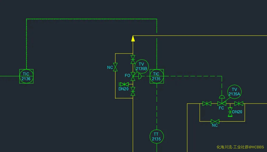

[讨论] 一个温度控制器连一个温度控制器再连两个阀门是什么控制系统?

应该是双程控制,这样可以扩大流量的操作范围,在对某一管线上阀全开时还不行时,再启动另一管线的阀。

TIC2135应该是分程 那TIC2134和TIC2135之间这个控制整体叫什么呢?  详情 回复 发表于 2020-3-31 07:47

汽包上就很常见:汽包上的放空管线,一般也是两个管线两个调节阀,不同之处是,用的压力控制两个阀。

汽包上常见的三充量调节感觉和这个还有区别  详情 回复 发表于 2020-3-31 07:47

分程控制系统
发表于 2020-3-31 07:47:54
该控制系统叫做:TIC-2136温度与TIC-2135温度串级分程控制系统。
即TIC-2136主温度与TIC-2135副温度串级,副回路为分程,这是一个串级与分程的综合系统。

非常感谢 明白了  详情 回复 发表于 2020-3-31 11:32

非常感谢 明白了

举个例子:
2135A/B是冷/热水的勾兑阀门,控制勾兑后的混合温度。混合水去加热(或者撤热)工艺物料,物料的温度就是2136。
