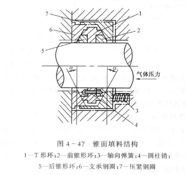

往复式压缩机锥面填料目前炼化装置中哪个装置在用?应用多不多?个人 觉得还是平面填料应用的比较广泛

估计这种锥面填料目前应用的应该不多

目前16MPa还没有使用,再高到渣油加氢裂化就不清楚了
