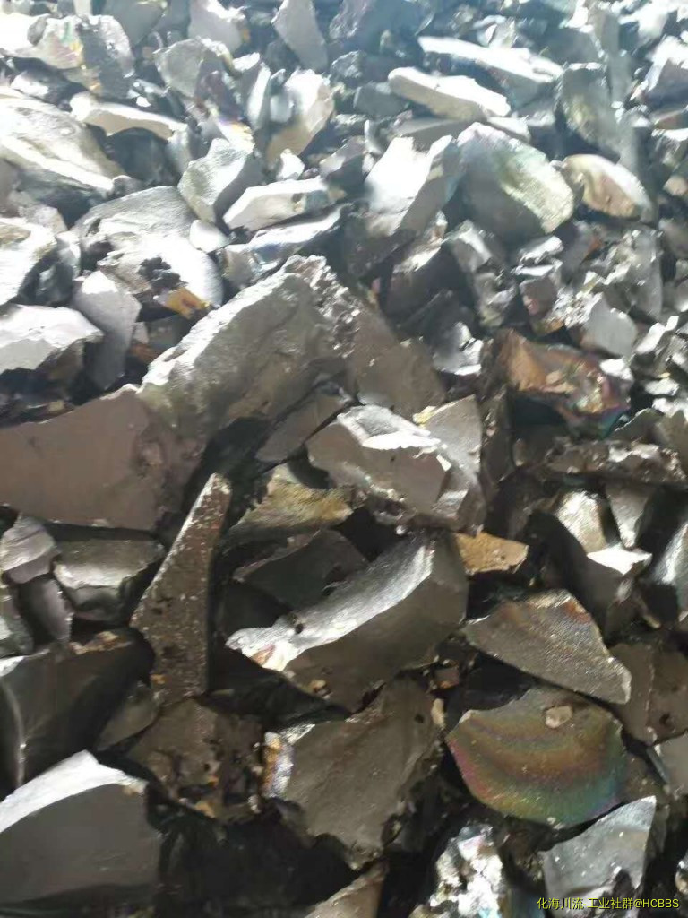

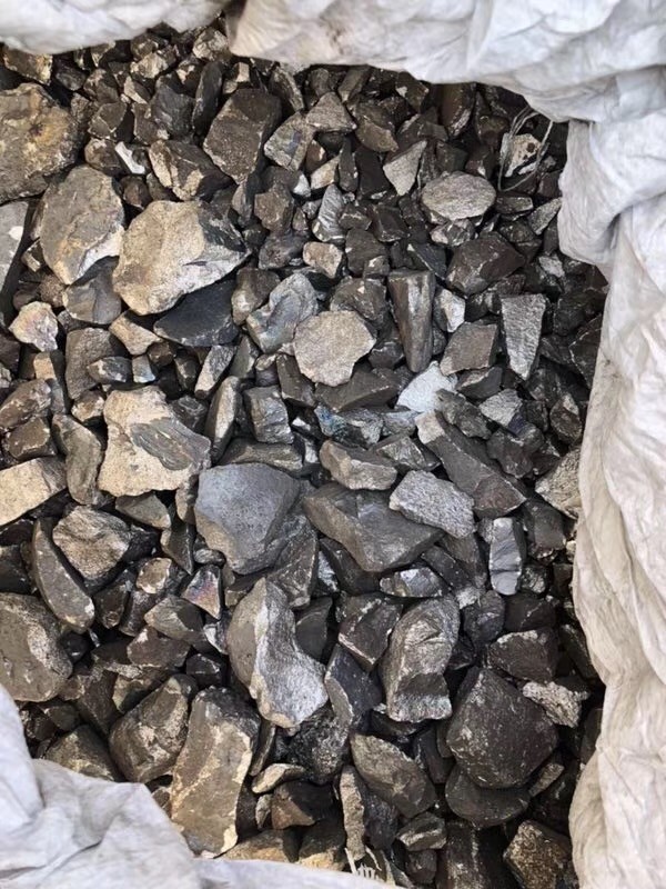

锰铁在铸造和炼钢中,用作脱氧剂和合金添加剂,是用量最多的铁合金。冶炼锰铁用的锰矿一般要求 锰铁含锰30~40%,锰铁比大于7,磷锰比小于0.003。冶炼前,碳酸锰矿要先经焙烧,粉矿需经烧结造块。含铁含磷高的矿石一般只能搭配使用,或通过选择性还原炼得低铁低磷的富锰渣。冶炼时用焦炭作还原剂,某些厂也配用瘦煤或无烟煤。辅助原料主要为石灰,冶炼锰硅合金时一般要配加硅石。
锰铁:锰和铁组成的铁合金。主要分类:高碳锰铁(含碳为7%)、中碳锰铁(含碳1.0~1.5%)、低碳锰铁(含碳0.5%)、金属锰、镜铁、硅锰合金。
锰铁根据其含碳量的不同,分为3类:
低碳类:碳不大于0.7%;
中碳类:碳不大于0.7%~2.0%;
高碳类:碳大于于2.0%~8.0%。
中低碳锰铁主要是由锰、铁两种元素组成的合金,锰铁是炼钢生产中用得最多的一种脱氧剂和合金化材料。
