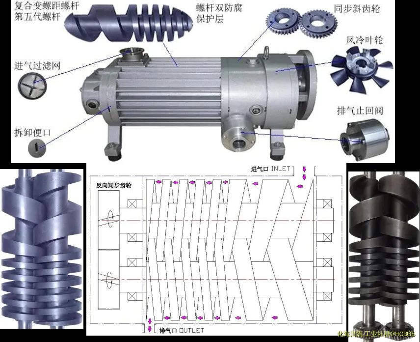

结构原理
螺杆式无油机械真空泵又称为干式螺杆真空泵,是利用齿轮传动同步反向旋转的相互啮合而不接触的左螺杆与右螺杆作高速转动,利用泵壳和相互啮合的螺旋将螺旋槽分隔成多个空间、形成多个级,气体在相等的各个槽内进行传输运动,但无压缩,只有螺杆最末端的螺旋结构对气体有压缩作用。变螺距螺杆真空泵在泵腔内部逐级进行压缩。螺杆的各级间可形成压力梯度,以分散压差和提高压缩比。各部间隙和泵转速对泵的性能有很大影响。在设计螺杆各部的间隙时,要考虑膨胀、加工及装配精度和工作环境 ( 如抽除含粉尘气体 ) 等。该泵与罗茨真空泵一样不设排气阀。泵腔内无油,对真空系统无污染,利于尾气回收,环保。   螺杆真空泵的一个导程相当于一级泵,多个导程的螺杆真空泵相当于多级泵串联,吸入的气体平稳的加压高于排出处的气体压力。电机的动力通过联轴器传输给主动轴,主转动轴再通过等比齿轮传输给从动轴。
性能特点
:干式风冷螺杆真空泵是我公司结合国内外众多螺杆真空泵的基础上,采用先进的加工技术自主创新而开发的高性价比新型真空泵,具有高效、节能、环保、重量轻便、使用方便、   性能可靠等优点,此1款真空泵代表着我公司未来发展方向。
:起始真空度高(一般水冷螺杆泵起始真空度低,抽较长时间才能达到极限真空)。
:螺杆采用高精度先进的加工技术。
环保、无油无水无污染、可获得清洁真空,被抽物料可回收利用。
节能,螺杆采用多级变螺距节能技术,可降低 30%-50%的能耗。
⑥:具有抗腐蚀的保护层(不能用于强酸强碱场合)。
⑦:采用风冷结构,使用更方便简单。
⑧:极限真空高,可到达 3Pa,工作区域宽,从大气压到极限真空可连续运行。
⑨:可靠的密封结构,采用不锈钢双唇轴封(PTFE)+陶瓷轴套,有良好的耐摩擦能力。
⑩:采用新型轻型材料,重量较轻

双防腐涂层,特氟龙+镍磷涂层?

你这个不行啊!
双防腐:渗哈氏合金+特氟龙。这个OK的!

那直接用哈氏合金不就行了么,为什么还特氟龙?

你说的很对。这个双防腐一般只用在特殊的环境下!

哪些特殊环境会用到双防腐啊?
