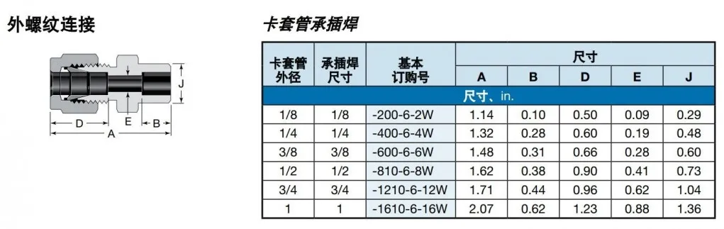

[求助] 各位大佬1/2"SW*φ16卡套是什么意思
3.3K |5
眺望万物的尖塔VIP会员 VIP会员 | 显示全部楼层 |阅读模式       最后访问IP江苏省
SW是承插焊,可是问了卖卡套都是丝口的,这个1/2"算哪个尺寸?能否用普通的ZG1/2卡φ16代替

一端是1/2寸管,承插焊接到连接管上;另一端是16mm卡套。这是一个焊接式终端接头。

chenwangbocVIP会员 永久VIP | 显示全部楼层       最后访问IP江苏省
来张图看的清楚
发表于 2020-3-15 17:27:59
沙漠里的游鱼 + 8 热心助人
眺望万物的尖塔楼主 VIP会员 VIP会员 | 显示全部楼层       最后访问IP江苏省
承插管外径18.5对吧
发表于 2020-3-15 18:30:04
应该按照3/8英寸来选取  详情 回复 发表于 2020-10-17 11:58
应该按照3/8英寸来选取
发表于 2020-10-17 11:58:01
