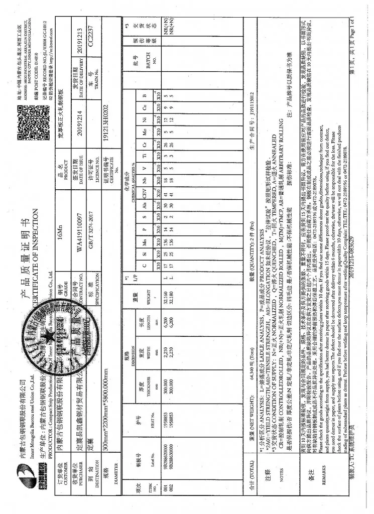

16MN三级锻件,后面原材料的质量证明书如图,是否可以,谢谢。

这个是锻件质量证明书附的原材料证明,楼主问的是这张证明,应该是钢板还是钢坯。我觉得钢板没问题

用钢板制锻件是可以的

可以,你看厚度300,可用来锻打,制成锻件

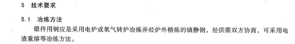

对照下锻件用钢的要求,其它没有问题,是否经过炉外精炼是关键,(如果需要炉外精炼需要订货时附加要求的),

正火板,还缺经销商的红章和个人章。

没问题,厚板

这个是锻件所用原材料(轧材)的质量证明书,并不等同于锻件的质量证明书。

可以啊,这是原材料,又不是最终态

原材料证明文件,如果是从经销商处获取的,需加盖经销商的检验章及经办人签章,如果是从厂家进货,厂家需提供材质证明原件。
