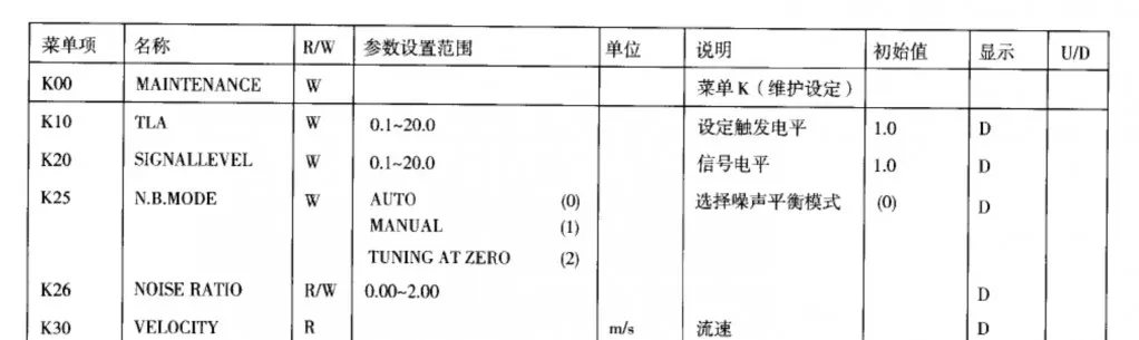

涡街流量计参数 TLA和signal level 修改有什么意义?

什么品牌的流量计,有没有整段文字的截图?

signal level是信号水平,可能是用来判断信号的质量。 TLA不确认是什么的简写。

估计是横河DY .一般选默认就很好了。人工设置用于振动大场合,但是有可能导致流量测量不准。
