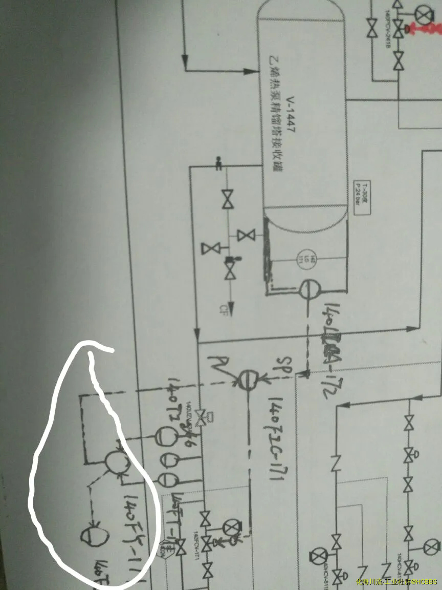

由于刚学习pid控制图纸,这个罐就是一个窜级控制,但是所圈内容具体是什么作用?

ft171经过温度补偿(应该还有个压力吧?),输出为fy171。fy171作为串级回路的副回路,lt172作为串级的主回路共同组成串级回路。

关于补偿的 您那里可否有详细的相关文件 我想知道它是怎么个运算逻辑  能提供网上学习的链接也行 嘿嘿

管道中流动的是液体么??液体还需要温度压力补偿么???

直接搜索气体温度压力补偿公式,能找到很多资料,很详细
是乙烯液相
