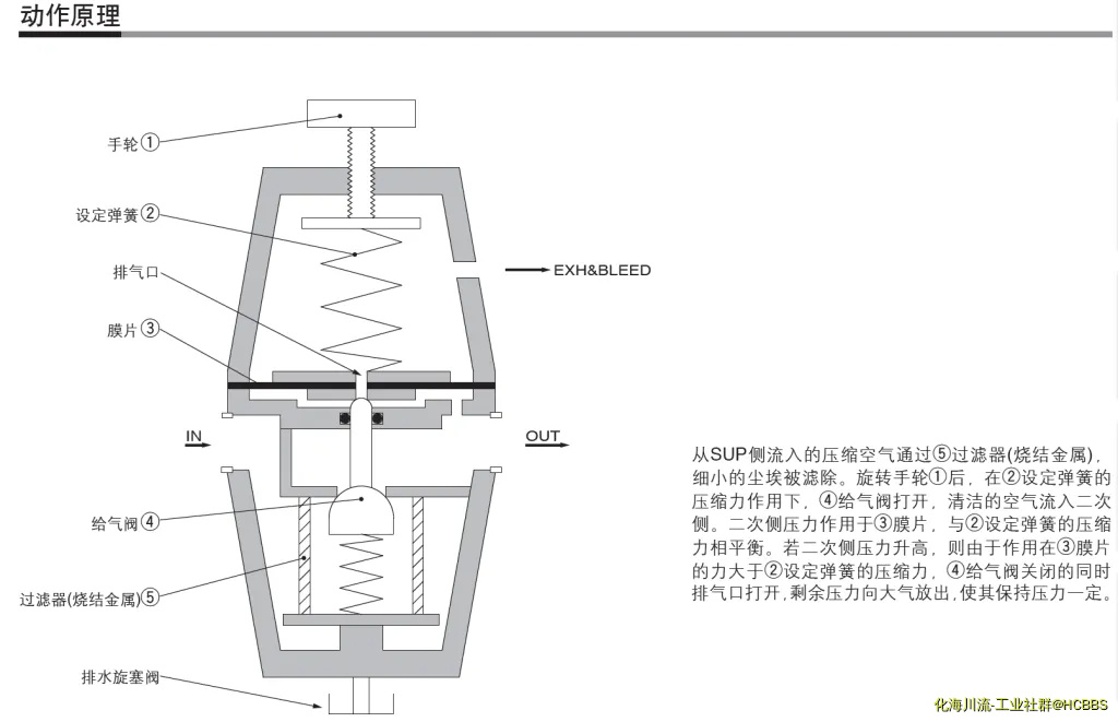

北方冬季,空气过滤器减压阀设置压力4bar,一直挺稳定,突然降到2.5bar且保持住了,断开气源,排气重新投用又恢复到4bar,排除气源进口压力波动,经拆解膜片上方进水,膜片下方干燥,有没有大神知道具体是哪个地方有问题?本人分析有可能膜片上方水结冰,导致膜片变形,弹簧受影响,但现场没有气体泄漏情况。第二种可能是膜片组合件中心部分有铁制的圆圈,中心是有孔的,水进入孔里,在阀芯处结冰碴,导致阀门开度变小,出口压力降低。

1、遇到过类似的问题,一般认为从膜片上侧的排气口进的水,该口用于排气与大气压力平衡;后来将此口做了防护处理,仍出现过个别故障的情况,经过试验,是通过顶部调压的手轮螺丝进的水,因为螺丝是平螺纹,没有密封功能。注:少量积水可通过排气口蒸发。
2、过滤减压器故障一般出现在先下大雨或连续下雨后降温至零度以下的情况,使得膜片或活塞的压力反馈失效。工作原理见下图:
3、过滤减压器调压控制有两种形式,一种是膜片式,一种是活塞式。活塞式的更容易受影响。
4、建议改进措施,查看过滤减压器安装方向,防止排气口向上进水;在过滤减压器螺纹处涂密封玻璃胶,以后可拆除的那种;还可以加工或制作罩子进行防护。

假如进气口压力最大5公斤且一直保持,经过滤器减压阀出口最大能调到多大压力,本人认为是5公斤。
发表于 2020-3-8 09:11:03
智GEVIP会员 VIP会员 | 显示全部楼层       最后访问IP江苏省
海川大学三年  |  头衔:  【石化企业工程师】
看原理,过滤减压器只有补气和排气功能,没有增压功能,所以出气压力不会高于进气压力。
