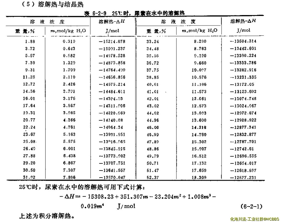

请问,想自己做SCR系统中还原剂车用尿素溶液,想知道在尿素兑水过程中,水温降温变化怎么计算出来?谢谢大神指教,另外有做这个的么  在交流下

也可以参照https://bbs.hcbbs.com/thread-2690670-1-1.html,里面讨论的很详细了
