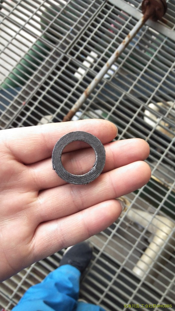

简介--装置有一DN40的阀门填料漏,打算换盘根,有一种圆圈的盘根,一种绳状的盘根,大家给看看用哪一种 .guestviewthumb {margin:10px auto; text-align:center;}.guestviewthumb a {font-size:12px;}.guestviewthumb_cur {cursor:url("template/one_default/assets/common/scf.gif"), default; max-width:300px;}.ie6 .guestviewthumb_cur { width:300px !important;} 登录/注册后可看大图 IMG20200226133853.jpg (152.06 KB, 下载次数: 1) 下载附件  保存到相册 2020-2-26 15:27 上传 // [预览] strpos(IMG20200226133853.jpg,'.doc') !== false //strpos(IMG20200226133853.jpg,'.doc') !== false || strpos(IMG20200226133853.jpg,'.docx') !== false 2249332 == 1725814 var jq = jQuery.noConflict(); function buyAction0(aid,tid){ layer.closeAll(); } function showBuy(aid,tid){ showWindow('attachpay', "forum.php?mod=misc&action=attachpay&aid="+aid+"&tid="+tid); } function showtip0(aid,tid){ layer.open({ type: 2, shade:0.1, area:['1200px','800px'], title:'附件预览', shadeClose:t ...-登录查看全文

简介--首先要看你的阀门填料长啥样,要说用,该一哈形状都可以用,。但只对普通的阀门填料的,只要把这些东西均匀的填在里面就是了。但对于那些定型的填料,就得要定型的填料来更换,尤其是中高压阀门填料更是这样。 一般 ...-登录查看全文

简介--高温阀门一定要用前者(成型的石墨填料)。浸四氟石棉盘根最高使用温度:260℃ 使用压力:10.0MPa PH值:2-12-登录查看全文

简介--阀们密封使用的,金属石墨缠绕垫-登录查看全文

简介--根据工况看:石墨主要耐高温,自润滑性能好。当然安装过程要看看这个环状填料能否满足,高温工况肯定石墨合适-登录查看全文

简介--应该都可以用的,前者性能优于后者-登录查看全文

简介--现在还允许使用石棉编制的盘根吗?不是说石棉制品已经禁止使用了吗? 介质使用温度在200℃以上425℃以下的可以考虑使用石墨编织型的盘根,低于200℃的可以考虑采用加工成型的PTFE填料,不过要注意如果介质中含有丁二 ...-登录查看全文

简介--很少用绳条的。。。-登录查看全文

简介--看阀门所用的盘根材料定-登录查看全文

简介--都说的对,打开原来阀门,是啥用啥更简单-登录查看全文

简介--用第一种石墨的吧-登录查看全文

简介--304夹石墨-登录查看全文

简介--阀门压力、使用介质、工况温度等表达清楚-登录查看全文
