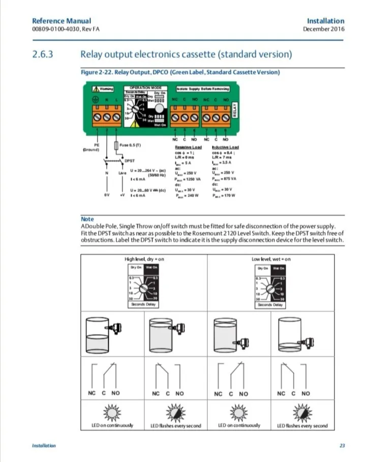

请问,哪些液位开关是两线制的,哪些是四线制的?

tiger2010VIP会员 VIP会员 | 显示全部楼层       最后访问IP江苏省
机械触点类型的没有你说的“线制”说法;音叉等电子式的,四线制/三线制/两线制都有

instrument_HKSC楼主 VIP会员 VIP会员 | 显示全部楼层       最后访问IP江苏省
音叉电子式的 有两线制的吗?

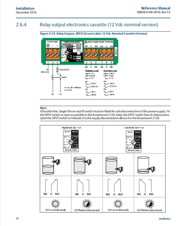

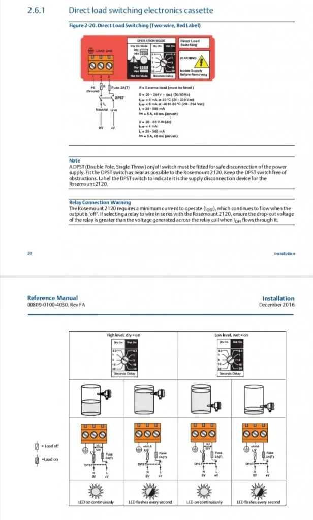

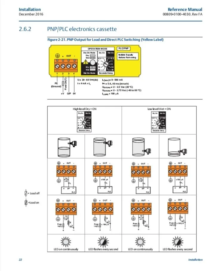

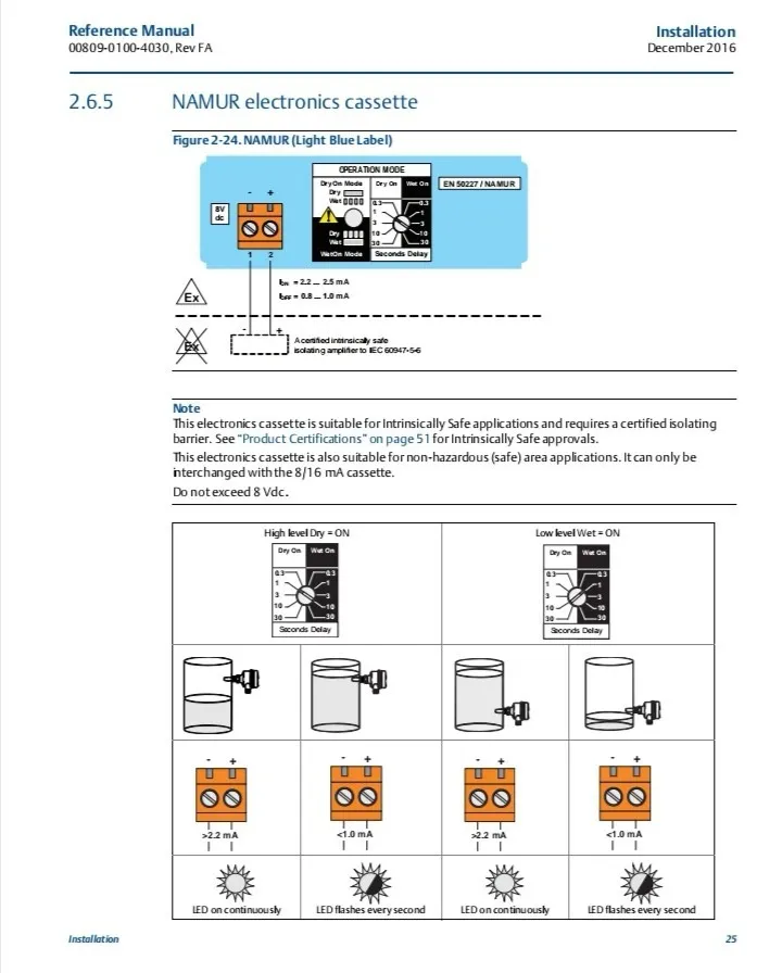

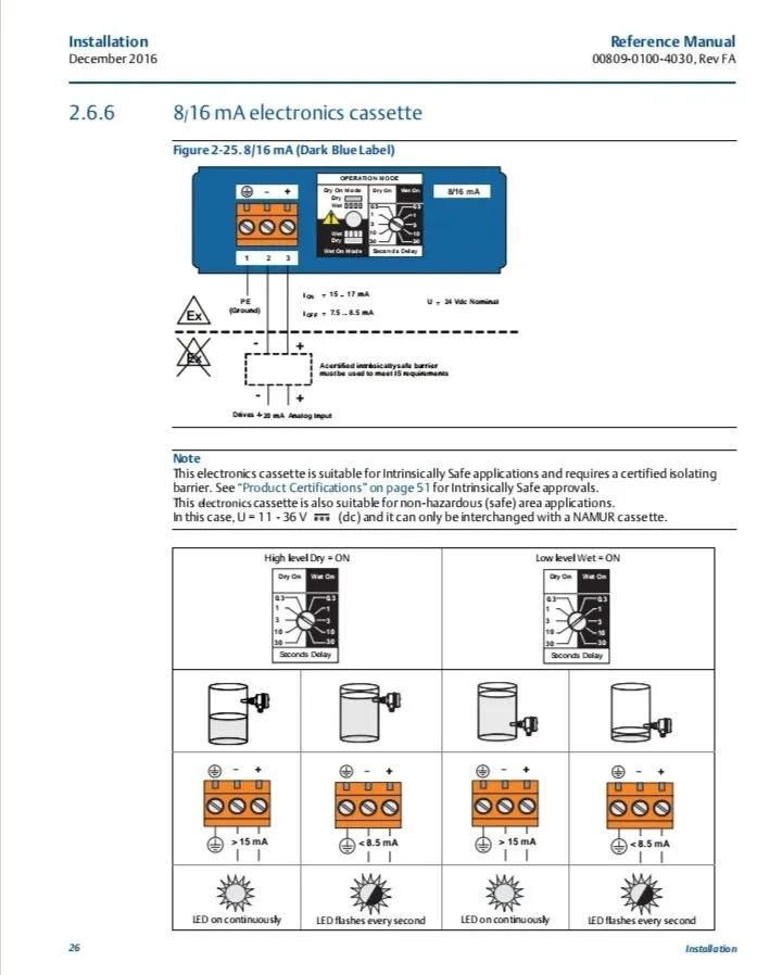

instrument_HKSC 发表于 2020-2-26 13:44
音叉电子式的 有两线制的吗?
下面图片是Rosemount™ 2120 Level Switch的说明书接线部分,你可以看一看
发表于 2020-2-26 16:34:45
根据选型而定
