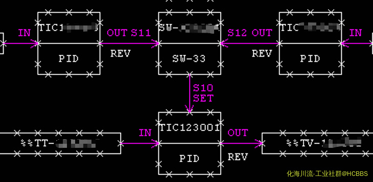

求问横河系统应该用什么功能块或者怎样实现这样的功能。图示是霍尼的功能块,多个开关量选择相应的模拟量输出。

如果纯粹是要求选择,可以通过SW91功能块来实现。

SW33,SW91,AS_H,SS_H挺多的

要多个开关量控制选择,sw91只能通过sw参数0-9来控制选择,那么现在的问题是如何把多个开关量信号转化成0-9的信号通过sw91的sw参数来控制选择呢?哥,求指点一下。

哥,我看到了,有sw.0参数。谢谢
