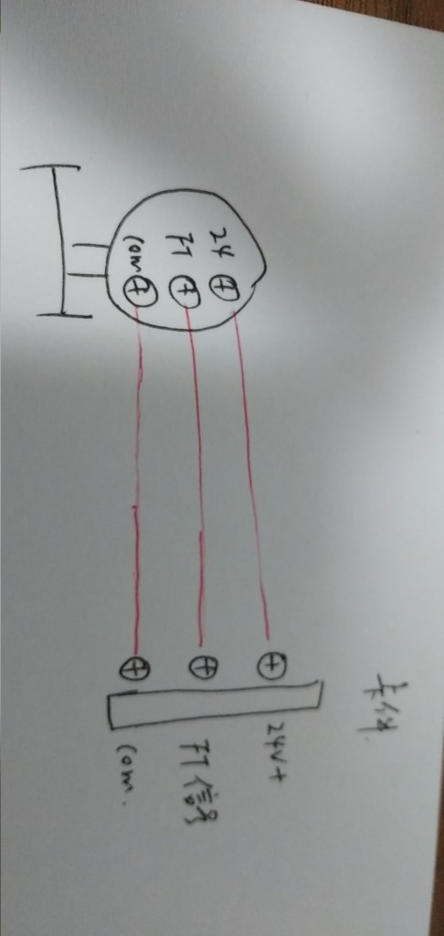

简介--原先的液体涡轮,去PLV,两者之间接线是3根线,一个是24v,一个信号,一个GND,现在流量计坏了,换了一个新流量计,但是新的流量计是输出集电极信号,也就是OC,仪表本身供电是24v,然后还有两个端子OC+,OC-,这个就不知道怎么处理了,求指点。-登录查看全文

tiger2010VIP会员 VIP会员 | 只看该作者       最后访问IP江苏省
简介--去"LV"?PLC吧,没有图片么?-登录查看全文

没有图片么?  详情 回复 发表于 2020-2-24 12:10
4
简介--conde 发表于 2020-2-24 11:20 是PLC 没有图片么?-登录查看全文
发表于 2020-2-24 12:10:05
简介--最好有个详细图片-登录查看全文

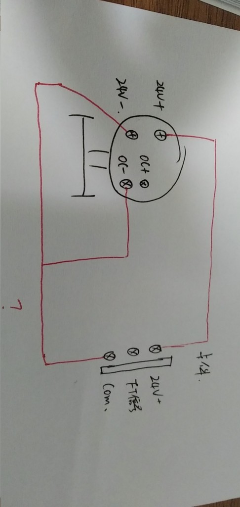

简介--我的建议是需要改线,PLC处改为四线制,现场仪表需要改为单独供电。-登录查看全文

简介--GND是公共线啵,把24负荷OC-并起来接GND不就可以了么-登录查看全文

conde楼主 VIP会员 VIP会员 | 只看该作者       最后访问IP江苏省
简介--chenyan4244 发表于 2020-2-27 15:05 GND是公共线啵,把24负荷OC-并起来接GND不就可以了么 .guestviewthumb {margin:10px auto; text-align:center;}.guestviewthumb a {font-size:12px;}.guestviewthumb_cur {cur ...-登录查看全文

chenyan4244VIP会员 VIP会员 | 只看该作者       最后访问IP江苏省
简介--conde 发表于 2020-2-29 18:45 比较尴尬,还是不理解啊 再把OC+接FT上去不就可以了么-登录查看全文
