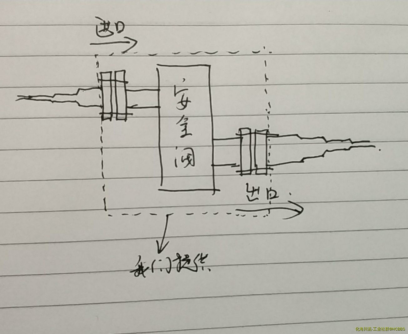

现在是出入口的管道是DN15的,但是安全阀是DN65的,能不能进行管道的多级变径使其适应安全阀。如图所示?

不可以。
《安全阀的设置和选用》(HG/T 20570.2-95)
12.0.1 安全阀一般应尽量靠近被保护设备或管道安装,安装位置要易于维修和检验。管道直径不小于安全阀的入口直径,入口管道的压力降不大于安全阀设定压力(表压)的3%。
13.0.1 安全阀出口管道的管径要不小于安全阀出口直径。对于弹簧式安全阀,弹簧设定时不考虑静背压的影响,出口管道的动背压(动背压按9·0·2所要求的计算)静背压之和要不大于设定压力(表压)的10%。对于波纹管背压平衡式安全阀要不大于50%

如果变径部分远离安全阀呢

是考虑的排泄量够不够 不是距离的问题,口径变更势必排泄量改变
