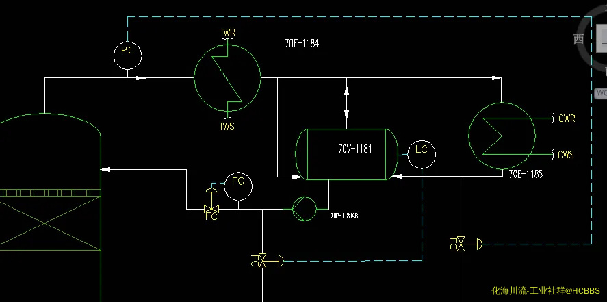

image.webp image.webp 该图一、图二为精馏单元塔顶冷凝PFD图,请问一级冷却器和尾冷器与回流罐连接的方式不同,请问各位图一的这种气液分离管设置是基于什么考虑的,求助大神讲解一下,谢谢。

精馏塔塔顶部取出气体,至各冷凝器,在满足一定回溜液的前提下,剩余的液体作为产品取出。
取出部分往下流程不全,暂时理解为取出。供参考。

哪种连接方式取决于气相中不凝气体的量的大小、介质的理化特性等。不管怎么连接都需要平衡压力。

图1只是增加一个经一级冷凝后直接进二级冷凝器(尾气冷凝器)的管线,可以理解为一旦塔顶气相突然增加,经一级冷凝不下来,这样就可以一部分进回流罐,一部分直接进二级冷凝器(尾气冷凝器)进行冷凝。

流程画的时候可能没太注意各设备位置,我觉得首先压控阀门的位置我理解应该是泄放气体使用,因为如果排出的是液体,那么其作用与外送的液位控制阀冲突,流程就不合理了。而返回管线在罐底部,实际上是形成了一个液封,防止回流罐内气体不经过二级冷却器直接从压控阀排出,而由于一级冷却器的存在,进入二级冷却器的气体量本身较少,凝液也不多,管线内不会满管,因此在管线上部开口排放少量不凝气控制塔顶压力是可行的。

1。二张图,塔顶的产品都是液相。
2。第一张图,一冷是泡点,因此平衡管可以建立回流罐的压力,给回流泵建立压力。二冷是调负荷用的, 用CWS搞得定。
TWS:是不是调温水, 温度比CWS高?
3。第二张图,一冷是过冷,因此回流罐的压力靠补氮建立, 二冷是冷凝更轻的组分,量小, 用冷冻水搞定。
疑问是:塔压控制的手段,用 PV阀控制液相,初衷应该是二冷的换热面积,那么就设置在出口(不是分叉路上)。
另外,第二张图是过冷,调节二冷的负荷对塔压的作用不大。

这两张图的区别就是气液相的走向问题,和CW使用量的问题,图1气液相走两条路线,CW的温度要求比图二的低,图一的收集罐液相在冷却后再和液相接触,图二是直接和液相接触如果温度没有控制好会带动液相蒸发,泵在没有设置液位连锁的情况下会正常空转,那么回流量就会不稳定,在生产中如果回流量一直在波动那么产品取出来的组成就会不稳定。
