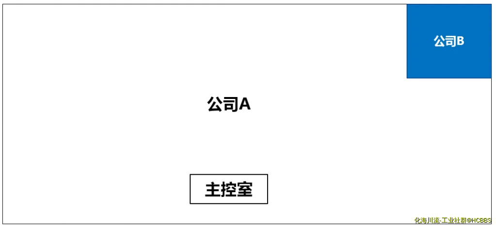

如图:
公司B租用了公司A的一部分空置地,建立了与公司A完全相同的危化品仓储系统但是规模很小;因公司B场地限制,无法在租地范围内建设主控室,所以公司B将主控室设置在了公司A主控室内。请问:这样的主控室设置符合要求吗?在哪些标准中对这类问题有过要求?

rr08140111VIP会员 VIP会员 | 显示全部楼层       最后访问IP河北省
可以搜索一下:HG/T20508-2014控制室设置规范

eyesoulVIP会员 VIP会员 | 显示全部楼层       最后访问IP黑龙江省
安全距离满足要求吧,集中控制没什么问题

yuxinyang_01VIP会员 VIP会员 | 显示全部楼层       最后访问IP山东省
后期租用的情况还是按一个厂区看防火间距的

区副超(海友)  |  头衔:  【海川热心参与者】
只要原装置的主控室设计没有问题,那这样的控制室设计就没有问题。
除了2楼提到的规范外,主要还是依据GB50160的要求进行总图设计罢

可以和A公司的主控室放一起,只要A公司合规,你肯定也合规

我的理解:这样的设计对于A公司的主控室有要求,那就是符合中央控制室的设计,而不是区域控制室。

只要A公司符合要求,一般就技术层面来说B的也是符合要求,但作为2家独立法人的企业,这样的设置管理是否可行值得探讨。
