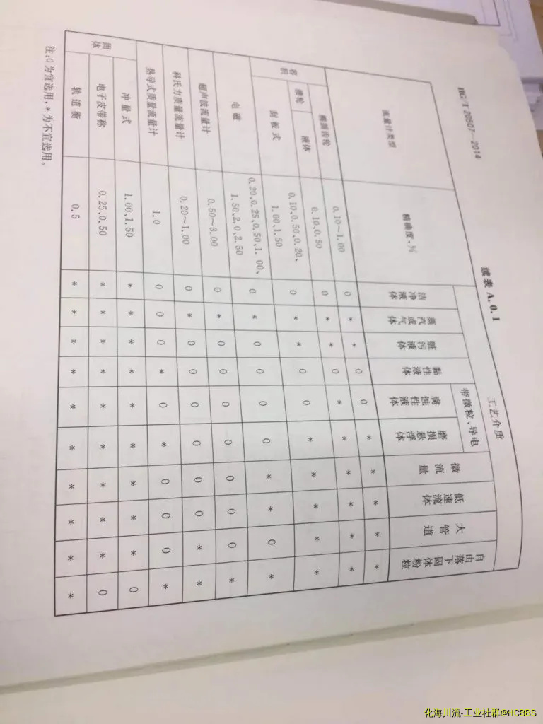

分享一下流量计选型的表格,这是流量计形式的选择,具体的材质和口径还需进一步考虑。
发表于 2020-1-16 11:56:23
流量计选型1
流量计选型1

靠这个表格就把流量计选好了?未免想得太简单了。

流量计的选择,还是推荐《流量测量方法和仪表的选用》这本书中第17章《测量方法和仪表选择考虑因素》的方法。
