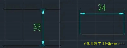

此命令之所以成为“智能标注”因为点击命令后,可以对多种图元进行标注,例如点击命令后直接选择直线或两条平行线,可以标注直线长度和两条线间的距离,如下图所示:
