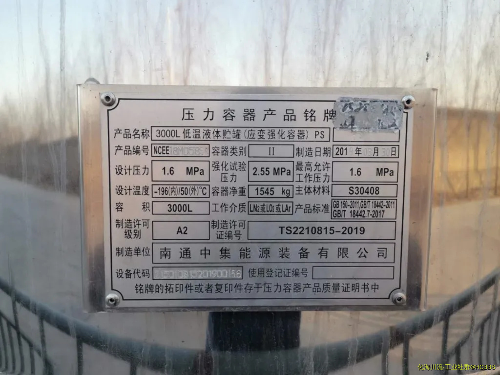

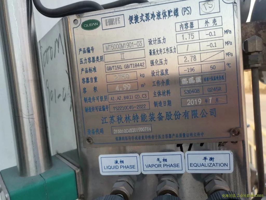

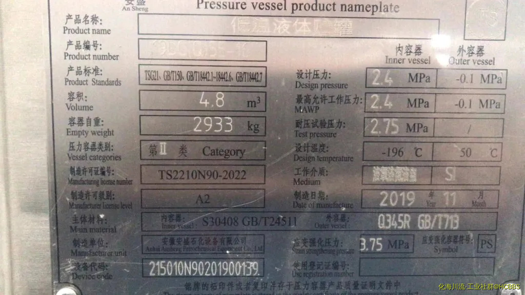

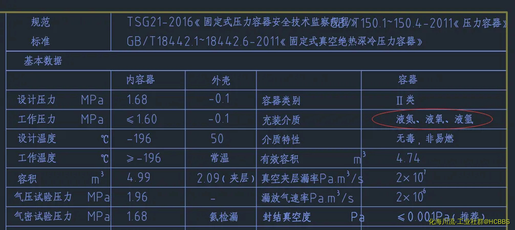

  • 我司生产立式低温液体储罐(高真空多层绝热,执行标准GB/T150,TSG 21,GB/T18442),容积4.99立方,设计压力1.68MPa,工作压力1.6MPa,设计温度-196℃,工作温度50℃,充装介质液氮、液氧、液氩(设计图纸为一套,充装介质为液态氧、氮、氩)。请问我司制造完成以后在取特种设备监督检验证书时,名牌内容中充装介质可否全部印制液氮、液氧、液氩吗?如不能有依据吗?
  • 现在本地监检机构不同意打三种介质。但是其他公司这样打的。

发表于 2020-1-10 09:24:18
铭牌应与设计图样一致。

铭牌应与设计图样一致。
我图纸上这样写的。是不是名牌也能这样写?

一般按图样这打,但设备是要监检的,别人不同意,你只能按别人的,必竟不听他的你设备出不了厂。要选一种,你就选对容器划类的最重要的那种介质。

海川讲师  |  头衔:  TA未设置
三种介质对应温度下的饱和蒸汽压都不一样,操作条件是不一样的,用一张图似乎不妥。

按照设计图打没问题,但是监检部门有要求只能按照监检部门要求。
你可以把“、”改成“或”,顿号前后表并列,实际情况不可能同时充装多重介质。
你可以向设计单位提出,设计单位会把某种介质固定为某一种,这种方式实际上也不妥,会给使用带来不必要的麻烦。

现在已和监检部门协商好了,可以打三种

可能液氮、液氧、液氩的性能有所区别,危害程度不一。特检院不想揽这个责任了。
