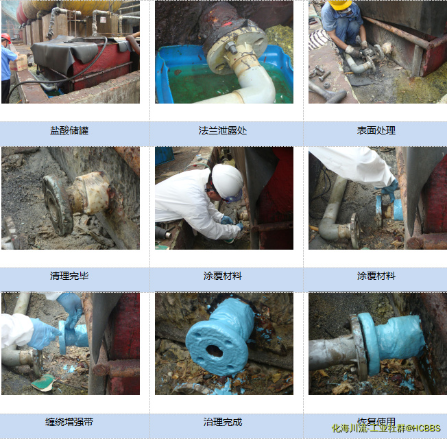

盐酸储罐在日常使用过程中经常会遭受内外介质的腐蚀,会缩短盐酸储罐的正常使用寿命,同时腐蚀也会污染介质,对介质的质量产生不良影响,而且腐蚀问题造成罐体的减薄和安全风险的增加。正确分析盐酸储罐的腐蚀机理,找出腐蚀的原因,采取相应的措施防止事故的发生,对实现盐酸储罐的平稳运行有重大的意义。
某企业的盐酸储罐主要是用来制备除盐水,采用的是玻璃钢材质,由于玻璃钢材质的抗老化性差易出现裂纹而导致渗漏,在污染环境同时对设备腐蚀严重。问题出现后企业利用多种修复方法,未能对渗漏问题有效的治理。
主要的设备参数如下:
玻璃钢材质,法兰:DN50,渗漏部位:法兰及管路泄露,介质:31%盐酸、常温。
目前针对玻璃钢盐酸储罐的先行工艺是采用环氧树脂或者乙烯基酯衬玻璃钢表面,但是这两种材料都难以长时间抵抗成分复杂的腐蚀介质,很快会直接导致防腐衬层脱落、剥离以及开裂,盐酸会泄漏导致污染。
索雷碳纳米聚合物材料修复技术在线修复:
该种材料是由碳纳米增强的高性能双组份聚合物,利用材料特有的机械性能和针对性的修复工艺在线对腐蚀的盐酸储罐就行堵漏修复,相比于使用补焊或者环氧树脂内衬层来说,具有修复时间短、费用低、效果好的特点。减少劳动力的投入和工人的劳动强度,同时减少施工现场的不安全隐患,操作简单,工人易于掌握。
