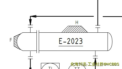

阴影部分是什么意思,那些字母F 、H,还有D、R是什么意思哦

PID首页上都应该有相关标识解释吧....

是一般保温的意思吗?

E代表换热器,数字表示的该换热器的位号

额,我是说上面阴影部分的E  H

保温图例上有的,有F,H,P,D等

可以问设计院提供首页图,E代表换热器  H代表保温

F是进料 E是换热器 H是保温
