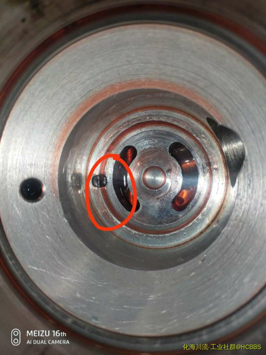

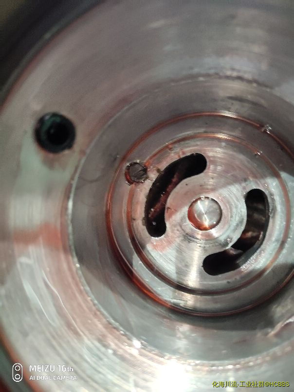

GSB-L1高速泵主油泵定位销易磨损,导致主油泵不工作。有何解决方法

安装有问题啊,定位销多锉一点,放到端面以下,还是得找安装问题

检查一下主油泵是否有问题,正常的旋转是不可能切断定位销的。
