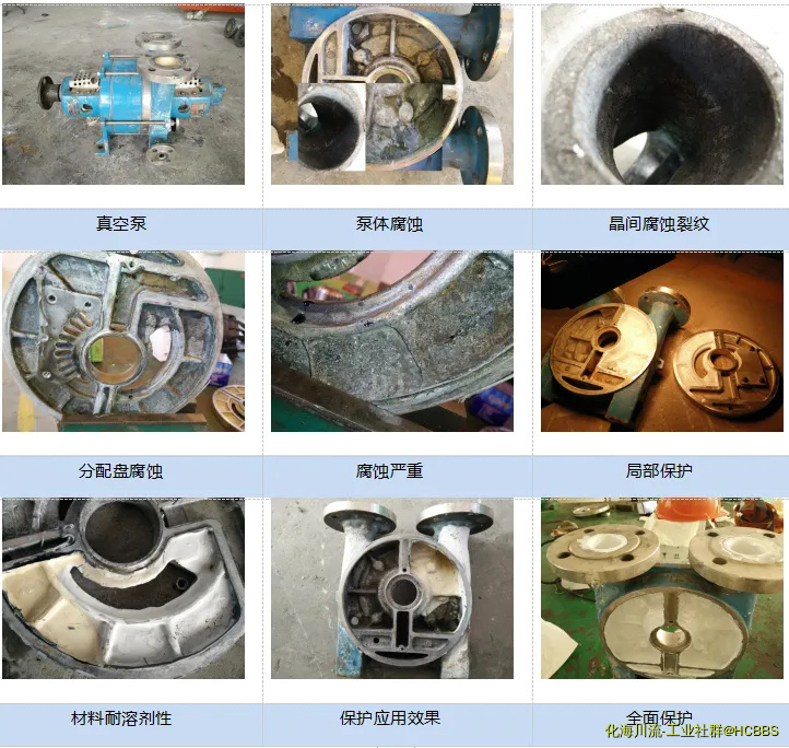

(请先登录或注册成为海川会员后查看)-真空泵作为凝汽式汽轮机真空抽汽系统的重要组成部分,它的主要作用是抽出凝汽器中不凝结气体和在真空形成初期建立真空。水环式真空泵以其启动时间短、启动性能好、在设计压力范围抽吸能力强、性能稳定效率高等显著的优点,广泛应用于大型设备上。某企业的两台真空泵在使用过程中均出现腐蚀而泄露,严重影响安全生产。企业生产中的废气介质不详,难以判断是那种介质腐蚀,泵体材质为不锈钢316L, 温度:30-40℃。真空腐蚀磨损不仅使用效率和劳动生产率降低,往往水环真空泵在修复上还要花费不少的费用,必须要对其采用有效的修复措施以防止 ... 登录查看全文
