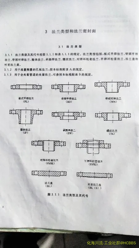

我之前是做非标的,临时过来做泵房、阀井设计。我们工程是温泉引水的,温泉水80°左右,我之前看的是“HGT 20592~20635-2009”,里面板式法兰好像最多到4MPa(也可能是我理解错误),但是在新的标准“GBT 9124.1-2019”里就明确看到PL板式法兰配上RF突面密封型式是可以到10MPa的
原先我为了安全起见,全部用的WN带颈对焊法兰,现在想把一部分改为办事法兰,原因1是降低成本,原因2是想缩小阀井的尺寸。
所以请教各位专业人士:
1、6.4MPa可以用PL板式法兰吗?
2、还有就是PL板式法兰可以与三通直接焊接吗?会不会存在后期螺栓不好安装的问题
3、PL板式法兰可以做成凹凸面的吗?(因为标准里基本都是平面和突面)
先谢谢了!!!

6.4MPA的应该可以做PL;PL法兰与管件安装时,要留足够的主管段,要不然螺栓容易抽不出来;PL法兰好像不能做凹凸面的,凹凸面的法兰一般不采用,除非管线的压力高,或者介质剧毒。

根据GB/T 9119-2010,3.1中表1的公称压力及公称尺寸范围表,以及你使用压力6.4MPa,需要往上选一档,PN63已经不能满足你的压力需要,应选择PN100的RF(凸面)法兰,适用管径范围是DN10~DN350.考虑你的使用温度不是很高,无需进行温度折减。

还有就是PL板式法兰可以与三通直接焊接吗?会不会存在后期螺栓不好安装的问题?? 不可以 会  详情 回复 发表于 2020-10-20 15:29
不可以
