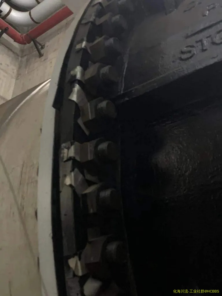

[求助] 止动垫片的安装朝向是否有规定
3.1K |8
跳转到指定楼层
wangzhanzhuceVIP会员 永久VIP | 只看该作者 回帖奖励 |倒序浏览 |阅读模式       最后访问IP浙江省
简介--各位大神:       请问下面安装在阀门法兰上的止动垫片的耳朵弯曲朝向是否有相关规定或者标准要求?-登录查看全文

李红卫_pcAY0VIP会员 VIP会员 | 只看该作者       最后访问IP山东省
简介--只要锁住丝母不让其旋转就行了。-登录查看全文

wangzhanzhuce楼主 VIP会员 永久VIP | 只看该作者       最后访问IP浙江省

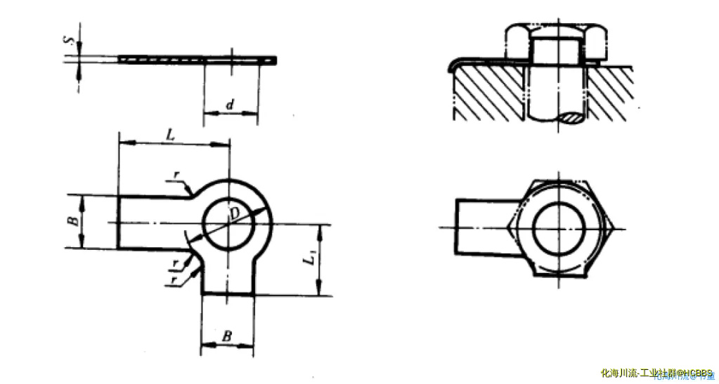

简介--本帖最后由 书童 于 2020-10-28 21:01 编辑 这是GB 855-88 双耳止动垫圈,就是这样使用,没问题-登录查看全文
发表于 2020-10-28 20:06:09
简介--本帖最后由 书童 于 2020-10-28 21:03 编辑 其他标准如下-登录查看全文

简介--你这是双耳止动垫圈,一只耳朵向下弯勾住支承面外周,另一耳朵向上勾住螺母对边,这样就固定住螺母不松动了,图上的小耳朵没有勾住螺母对边,是起不了防动作用的 ...-登录查看全文
