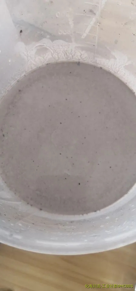

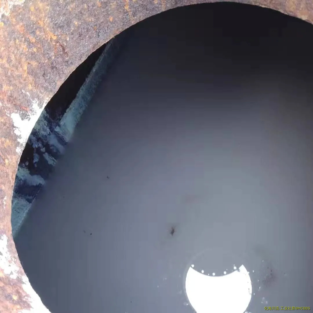

工厂用酸刚开始开车,这是进的第二车硫酸92.5%含量的,第二天放酸配稀硫酸,发现都是这样的,请问这是什么?储罐是碳钢的。查了一下论坛请问是酸泥还是无水硫酸亚铁呢?该怎么处理呢?还有酸里的杂质是用什么过滤设备过滤一下呢?袋式过滤可以吗?可以既过滤浓硫酸又过滤稀硫酸嘛?请大佬们赐教!急

可能是试车及开车时舍不得换酸,酸浓下降腐蚀了金属管道,导致铁离子进入成品酸。

酸泥,干吸塔,泵槽的。这个是每个开车都会有这种酸,免费卖给化肥厂

我也见过,在管道内壁有薄薄的一层

请问酸泥是什么成分?腐蚀金属容器产生的?

酸泥一般都是硫酸亚铁,是腐蚀内壁产生的。
